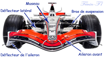

MessageSujet: Re: "LeMans" Vélomobile made in France   Lun 14 Oct 2013, 17:12
L’influence des roues extérieures est un vrai cauchemar pour les aérodynamiciens No
Cliquer sur l'image pour l'article Rolling Eyes

Pour répondre à Berniche, tu crois vraiment que les pertes liées à des pneus de 50 cm de large sont aussi importantes qu'avec des pneus de 2.5 cm ? scratch
On testera les perfs avec des flasques de chaque côté des roues, et puis peut être à l'avenir, les caréner ... mais on n'en est pas encore là !

"Pour répondre à Berniche, tu crois vraiment que les pertes liées à des pneus de 50 cm de large sont aussi importantes qu'avec des pneus de 2.5 cm ?  scratch"

@ Coyote :
Et bien oui, sur la F1 la surface frontale des pneus représente un part importance de la surface frontale globale. => à 300 km/h
Sur le LeMans, les roue représentent une très faible part de la surface frontale globale => à 60 km/h
Certe il y a des pertes...mais elles sont peu connue pour ce genre de vélo.
