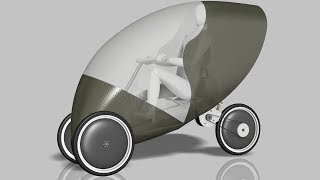

Ce qui me fait sourire jyvago, c'est que tu te fait la même réflexion que moi quand j'ai vu la vidéo. La vidéo et le site internet associé sont le rendu final d'un travail effectué lors d'un module de cours sur la création d'entreprise ou l'innovation, ça pourrais se défendre, c'est naïf, mais bon ...
Seulement en cherchant un peu plus je suis tombé sur son profil Linkedin, sur lequel il se présente comme directeur technique de la société velocar et fondateur / créateur de cette même société, sa courte présentation est celle-ci :
Ingénieur de formation, j'ai eu l'opportunité de me lancer dans la création d'entreprise au sortir de mes études. Après deux années de coaching et un an de conseil en webmarketing, je décide d'étendre mon champs de compétences en intégrant le monde de l'EIM comme ingénieur d'affaires.
Aujourd'hui, je renoue avec le monde industriel en fondant le projet Vélocar dont j'assume la direction technique. Que ce soit pour échanger sur mon activité, la création d'entreprise, ou tout autre sujet, n'hésitez à me contacter.
Donc, non, force est de constater que ce n'est pas un projet fictif, mais bien une création d'entreprise, ou un lancement de projet plutôt puisque le but des fablabs étant à mon sens de se passer des sociétés dites commerciales. Et en cherchant sur société.com il n'y a pas de société nommée velocar qui corresponde à son activité. (je suis juste surpris de voir qu'il y a une société à ce nom à St Gilles Croix de Vie)
Donc, oui je suis d'accord avec toi, pas besoin d'insulter qui que ce soit, maintenant les interrogations concernant la viabilité / crédibilité technique et économique de son projet me semblent justifiées.

Ils sont un peu rigolo ses triangles de suspension. Etre ingénieur, faire des calculs par FEA et rater son triangle, c'est fort en chocolat!
Beaucoup de théorie à l'école et pas de pratique.... ça promet pour l'avenir et la route risque d'être très longue.

Sur la première page de ce sujet, Berniche a posté un message qui propose un lien vers une vidéo.
A la seconde 53 de cette vidéo, notre jeune ingénieur parle des performances de son futur engin:
- 500 kg masse à vide.
- 700 kg chargé
- 130 km/h v max
- 15 secondes pour arriver à 100 km/h
Ca ne choque personne qu'une discussion sur un véhicule motorisé s'étale sur 5 pages sans que personne ne relève que ceci n'a rien à faire à un endroit où nous sommes sensés parler vélo?

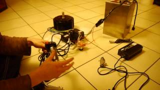

En cherchant un retour d'expérience sur le moteur ( HPM5000B ), ça serait plutôt 70-75 km/h en 20s avec une vitesse max raisonnable autour de 80km/h :
http://endless-sphere.com/forums/viewtopic.php?f=31&t=42422
Accessoirement, le moteur seul fait 17 Kg :
http://www.goldenmotor.com/
Une paille ...
