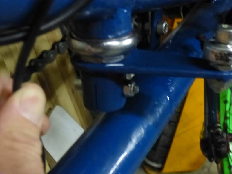

nabla
Messages : 1082
MessageSujet: Re: Je prefére le gewurst, mais je me met au pino   Jeu 05 Nov 2015, 22:29
bonsoir à tous
après un été en stand by.. bon j'ai fabriqué une brasserie artisanale entre temps...
finalement j'ai enfin trouvé la solution pour la direction
et
enfin je n'ai plus de jeux de direction, c'est robuste.... cool
