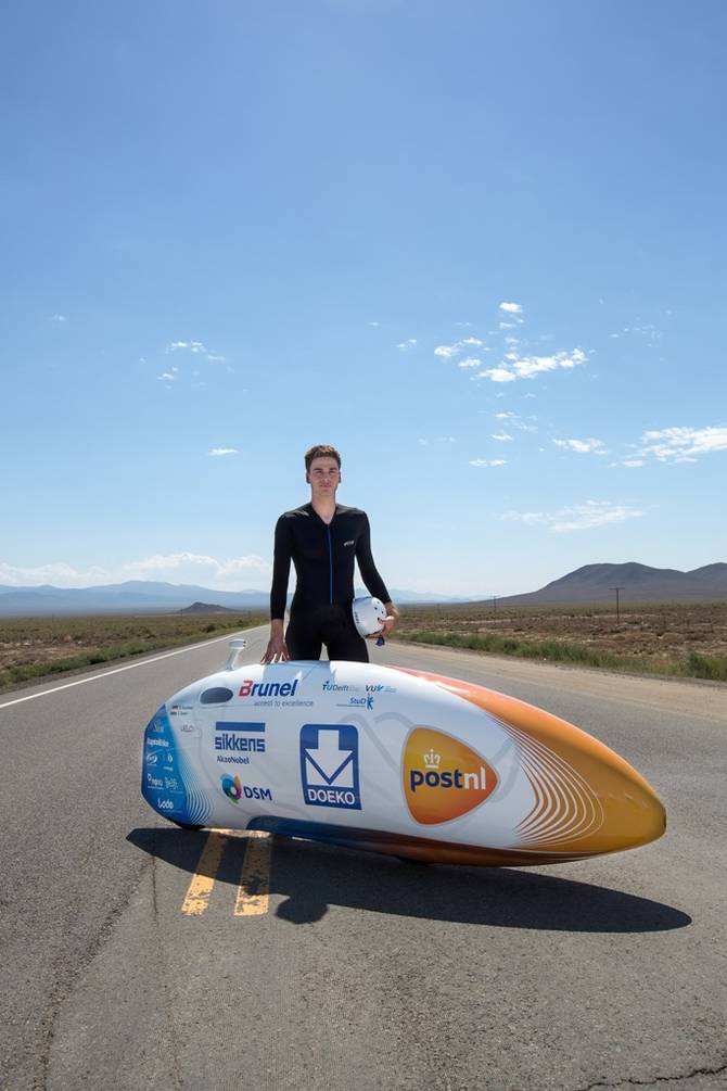

MessageSujet: Re: Battle Mountain 2013   Jeu 19 Sep 2013, 13:39
Sebastiaan Bouwier fait régulièrement au moins 3 km/h de plus que ses camarades sur les versions successives du Velox. C'est du costaud ! Il apporte sans aucun doute un plus.
Faire la part du vélo et celle de l'homme est difficile. Mais pour moi il y a deux streamliners au-dessus du lot, le Velox et le Tempest, et l'altaïr 4 est un peu derrière.
Trouver ce qui fait la différence est difficile. Pourquoi le varna Diablo est-il moins rapide que le Tempest, alors qu'il est plus étroit ? L'aérodynamique se joue à des détails infimes.

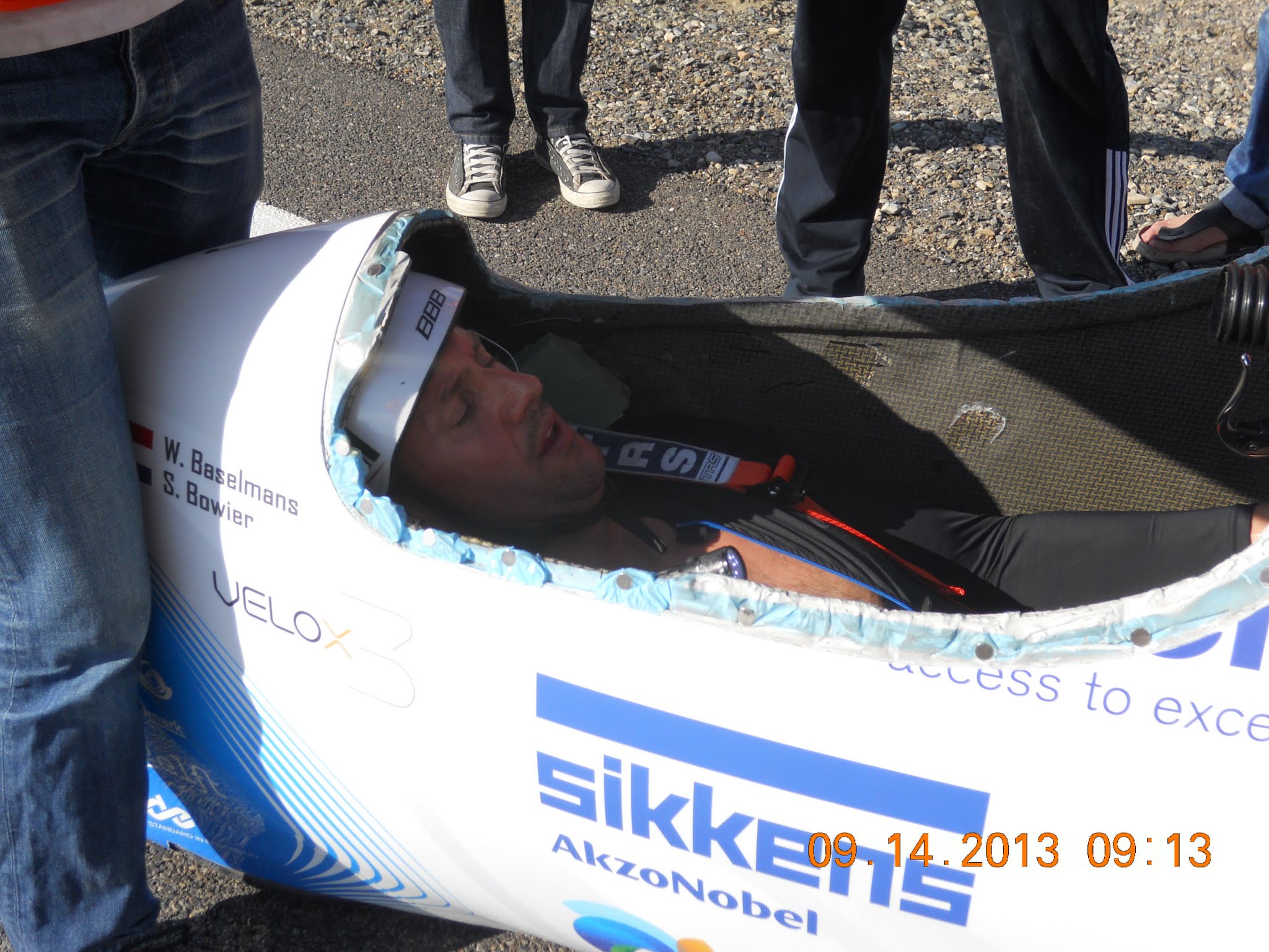

MessageSujet: Re: Battle Mountain 2013   Jeu 19 Sep 2013, 14:58
WIl Baselmans aussi est véloce Smile
cliquer sur l'image pour  la vidéo
outre le nouveau Record du monde de 83,13 mi/h,
sa meilleure course avec 79,18 MPH le place sur la deuxième marche derrière Sebasiaan Bowier,
tout deux sur VeloX3
