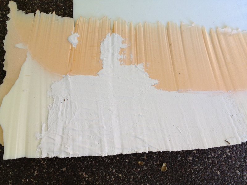

hier j'ai fait des essaies avec différents plâtres
voici avec un plâtre de rebouchage :
tient bien sur la mousse , ne s'effrite pas et se ponce très bien sur ce morceau vous pouvez voir avant ponçage ( en haut ) et après ..........en bas !!! )
cette fois, du plâtre fin de finition avant ponçage
apres ponçage: ce ne sont pas des bulles mais des trous  petits les trous
donc je vais essayer de reboucher ma grosse trace de fil à chaud avec le "reboucheur" en premier, puis recouvrir avec celui de finition et faire toutes les petites traces avec celui de finition
par contre masque obligatoire Shocked ça fait énormément de poussière pale

Messages : 4160
MessageSujet: Re: construction d'un Phantom   Jeu 29 Aoû 2013, 15:22
merci PatsyGarret
mais je crois que ma construction va s'arrêter là
le master est détruit
j'ai invité un copain à passer quelques jours à la maison . c'est aussi un passionné de vélo , voir même trop Shocked pale
il a absolument voulu m'aider à poncer le master pour y retirer qlqs couches de plâtres . devant m'absenter qlqs instants je l'ai laissé se faire plaisir et me donner un p'tit coup de main pale scratch
mais a mon retour affraid  catastrophe le master a perdu pas mal de plâtre et de mousse
je n'ai rien pu faire à mon retour il ne restait plus que ça pale
http://i72.servimg.com/u/f72/15/72/84/42/img_1613.jpg
après explications il s'en est retourné chez
http://i72.servimg.com/u/f72/15/72/84/42/img_1614.jpg
