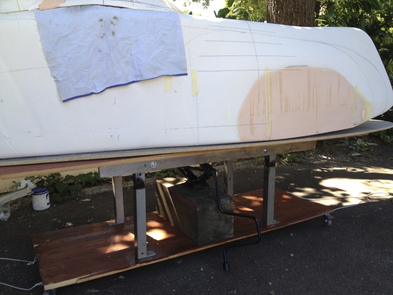

depuis les débuts de cette construction le pain de mousse de 2,80m et de 83cm de haut était posé sur une table roulante à une hauteur de 80/90cm. ce qui mettait le coqueron à 1,60m environ bounce
c'etait un petit peux trop haut pour bien me positionner et être à la bonne hauteur scratch .
ayant marre  de respirer de la poussière de mousse extrudé,  je me suis attaquée à ce fameux plan de travail . j'ais donc coupé les 4 pieds , soudé des emmanchements de plus petite section qui vont permettre à la table de monter et de descendre. l'aide d'un vieux cric me facilite la tâche pour cette dernière action et surtout de pouvoir mettre la table à la hauteur voulut sans tout calé par la suite Laughing
mais voyez par vous même
la table avant
la table après transformation, en position haute
et maintenant en position base
ainsi je pourrais atteindre toutes les parties du vélomobile sans pour ça me broyer le dos ou me contorsionner dans tous les sens

C'était pas plus simple d'utiliser un lit d’hôpital déclassé?
mon voisin fait des tables de travail avec le châssis et un CP dessus. Le vérin électrique marche très bien.
Messages : 4169
MessageSujet: Re: construction d'un Phantom   Ven 16 Aoû 2013, 09:59
salut malric
c'est bizarre que tu me parle de ça car, j'y travail justement scratch mais récupérer un lit à l'hosto est plus facile à dire qu'a faire  ( le marché de la ferraille entre autre ) et en récupérer Suspect un dans mon service est chose risqué pirat  : le patient  est encore dedans Rolling Eyes No
par contre, je préfère la version mécanique : plus sûr dans le temps et libre de l'utiliser partout
