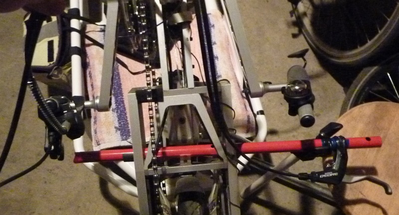

J'avance un peu sur mon cas : j'ai fait un essai avec un tube en guise de guidon, histoire de libérer ma poignée gauche :
Ouais je sais c'est moche, mais ce n'est qu'un prototype destiné à finir de me persuader...
Ben, ça le fait : je suis tout persuadé !
Bon : il faut que je mette un tube plus gros (du 22), genre guidon de vélo droit (cintre) un peu tordu (en oméga inversé, je dirais) car là ça me gêne un peu pour tourner.
De plus je me dis que je ferais peut-être bien de mettre des poignées tournante, en fait. Je trouve que c'est pas bien pratique les manettes.
Mais bon, déjà, j'ai pu me rendre compte des bénéfices avec le frein V-Brake sur le "guidon" fixe et la poignée libre de câble (moins de résistance me semble-t-il).

MessageSujet: Re: Virer les câbles...   Dim 25 Aoû 2013, 15:13
Salut à tous.
Voici où j'en suis :
Le guidon n'a pas la forme tout-à-fait idéale (il me gêne encore un pneu pour tourner serré) mais c'est déjà mieux.Cool
Je commence à prendre l'habitude d'aller chercher le frein sur ce nouveau guidon, ça vient doucement mais sûrement.
Pour le moment le dérailleur de plateaux n'est pas commandé (je me contente fort bien du petit plateau dans mon coin) et le sélecteur (un peu gros, mais seulement 10 euros...) est juste là pour que je valide sa position à l'usage.
Côté fixation, euh... J'espère que les 2 gros colliers de serrage de chez Carrouf vont tenir... Ça a l'air de vouloir le faire mais dès qu'ils vont rouiller...Neutral
Gros avantage de ce nouveau guidon : j'ai pu installer mon rétroviseur préféré ! C'est un Zefal Cyclops : très indifférent aux vibrations, tout réglable et rabattable.
Bien plus confortable que le B&M que j'avais positionné sur le cadre (il y est toujours d'ailleurs).
Voilà. Je pars une quinzaine sur mon vélo à jambes. À mon retour je tâcherai de libérer la poignée droite et surtout d'adapter la longueur des câbles et gaines !
À suivre, donc...

MessageSujet: Re: Virer les câbles...   Jeu 19 Sep 2013, 19:54
Bonjour.
Je suis arrivé au bout de la transformation de mon vélo :
Je suis vraiment content car c'est infiniment plus agréable comme ça.
Le seul câble que je n'ai pas retaillé c'est celui du frein hydraulique...
Les poignées tournantes ont décidément toujours ma préférence.
Il me reste encore à parfaire le réglage du dérailleur de plateaux. Je sais pas pourquoi mais j'ai du mal. Du coup, pas de grand plateau. Mais c'est pas grave car je ne m'en servais quasiment jamais.
