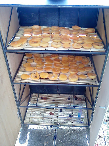

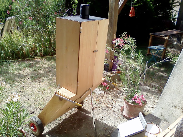

Si vous voulez justifier de temps en temps l'accumulation de matériaux divers et variés dont vous encombrez votre atelier, faites comme moi. Rien que de la récup "indoor"!
Ces temps ci-il monte facile à 50°C, il vaut mieux le tenir vers 40° pour ne pas trop durcir le fruit en surface, ce qui gène un bon séchage.
Abricots, prunes, cerises, poires, pèches, tomates...
Miam! En 4 ou 5 jours, de quoi faire des Muesli de cyclistes trois étoiles toute l'année. Stocker dans des sacs en papiers.

Reste à voir le rendement du séchoir en automne, la température extérieure, l'hygrométrie, l'incidence du rayonnement vont changer; ceci dit il reste de la marge d'optimisation en colmatant les fuites, modulant la vitesse du flux d'air, augmentant les surfaces d'échange avec les radiateurs, couleur peinture, ect...

Petit retour d'expérience, comme on pouvait s'y attendre, la température de l'air dans le séchoir dépends pas mal de la température de l'air qui rentre.
De 50° max que j'enregistrais quand on avait un bon 35° à l'ombre, je suis passé à 40° maintenant qu'il fait 25°; assez logique, je dirais intuitivement; sachant que la thermodynamique appliquée réserve bien des surprises.
40°, ça semble faire largement unanimité comme température opérationnelle pour tout sécher dans des délais raisonnables.
Quand ça passera en dessous de 35°, j'essayerai de réduire la vitesse de circulation de l'air pour compenser.
