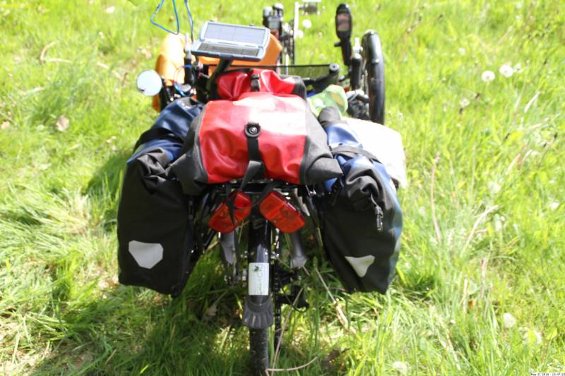

J'ai monté des Reelight depuis bientôt un an les aimants sont sur la roue AR, il a juste fallu que je rallonge le fil pour emmener le courant à l'avant.
L'AV est monté en bout de bôme superposé avec le catadioptre réglementaire et l'AR est tout au bout du porte bagages
