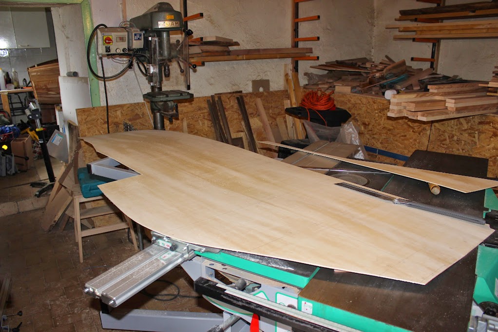

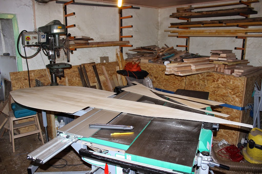

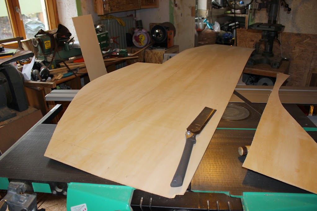

MessageSujet: Découpe du fond donc...   Ven 17 Avr 2015, 19:43
Après report des côtes + reprise des bords en posant la plaque de CP sur les gabarits... découpe:
et voila un têtard...
Pour la partie arrière, je vais biensur faire des rajouts sur le coté, mais comme les formes sont bien tordues, j'ai préféré découper et recoller ensuite à la bonne forme pour limiter les efforts bizarre...

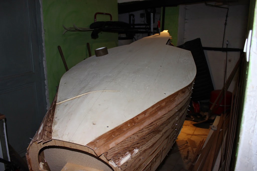

MessageSujet: collage du fond...   Mar 21 Avr 2015, 11:27
et donc, collage du fond... un peu aidé par un fer à repasser à vapeur pour tordre un peu tout ça... j'avais trop de tension au centre, du coup j'ai fait une entaille pour avoir un chevauchement. Je poncerais ensuite. De toute façon, ça sera dessous, ça ne devrais pas gêner. La forme est symétrique par rapport au centre... donc tout va bien.

MessageSujet: Fin du collage et début du ponçage   Sam 09 Mai 2015, 21:03
voila, j'ai fini le collage du fond. J'ai donc commencé à enlever les clous pour poncer. A priori, je vais enlever les clous sur la moitié de la hauteur, pour fibrer cette moitié, puis je retournerai le velotoc et rebelotte...
