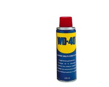

MessageSujet: Re: tige de selle bloquée   Dim 30 Juin 2013, 16:05
D-40 libère les mécanismes bloqués
Cinq produits en un : les 5 fonctions
• DÉGRIPPE : WD-40 pénètre et libère les pièces ou mécanismes rouillés, coincés ou gelés.
La forte adhérence de WD-40 au métal et ses propriétés lubrifiantes assurent ensuite le fonctionnement constant des pièces libérées.
• CHASSE L'HUMIDITÉ ...
• LUBRIFIE ...
• PROTÈGE ...
• NETTOIE ...

-pour l'acide , il est facile de m'en procurer(au travail) mais je détruirais aussi la bague interne... merci e.breed
-WD...c'est fait a répétition ...merci Berniche
mais sachez qu'une fois évaporé...le WD assèche les pièces..
c'est un bon nettoyant ,dégraisseur, pas trop mal pour dégripper ( mon cas)... mais n'utilisez pas ce produit comme lubrifiant...il fonctionne qq minutes ..puis provoque l'usure prématurée des pièces en mouvement . Il est nettement préférable d'utiliser un vrai lubrifiant , suite au nettoyage avec du WD.
