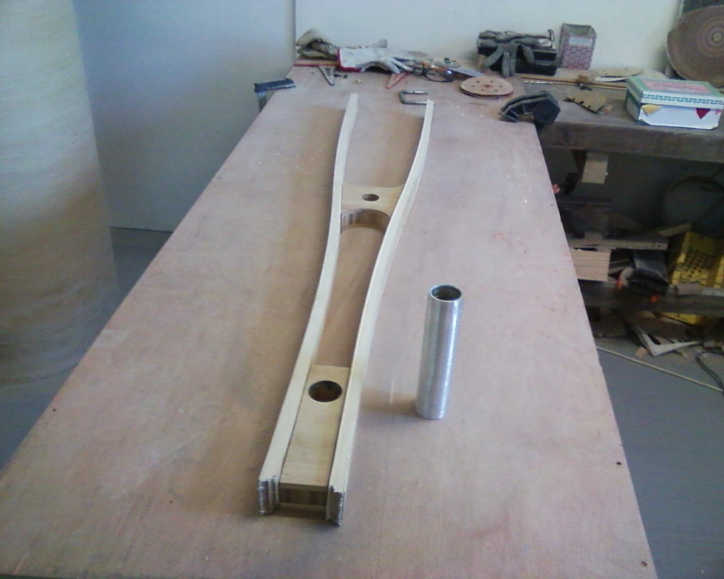

je me suis fait remonter les bretelles parce que je fais des trucs en douce...
je planche actuellement sur un remplaçant pour mon baron, j'aime le bois, j'aime le composite, j'ai une CNC et une presse hydro de 20t.
rien de roulable pour le moment, j'avance quand j'ai trois minutes entre deux longboards (je bosse avec un pote)
pas de date butoir, j'y vais calmos avec un max de récup'.
direction indirecte (en tout cas c'est ce qui est prévu pour le moment), j'ai déjà la fourche avt (carbone) et une paire de frein à disques hydro "klarks" ainsi qu'une paire de marathon plus et un moyeu dynamo shimano à monter sur la bête.
les deux flancs sont en lamellé collé de frêne (même fournisseur que rossignol) avec une couche de fibre de verre triaxiale "okazou".
les "entretoises" sont en bambou contrecollé, c'est usiné dans des chutes d'un corps de guitare (on fait aussi de la gratte).
la géometrie est tirée du bacchetta en 2x26 (que j'ai pu tester chez les concepteurs du mosquito et qui m'a plu).
le siège sera fixe et la bome réglable (concept à valider sur ce proto).
SI (et je dis bien si...) ce proto me convient, j'envisage la fabrication à la demande.
Je cherche aussi un possesseur de trike pour prendre des cotes afin de modeliser une coque de vélomobile adaptable sur trike du commerce.
Je travaille les composites (BTS europlastic) , le bois et mon pote fait des merveilles avec son poste à souder (mig ou tig je sais jamais mais on fait tout sauf l'alu).
On vient de délirer sur un ptit peugeot (presque fini) :
bref, du matos, des rêves, du temps... que du plaisir !
ah j'oubliais : je suis du cotés de st gaudens...

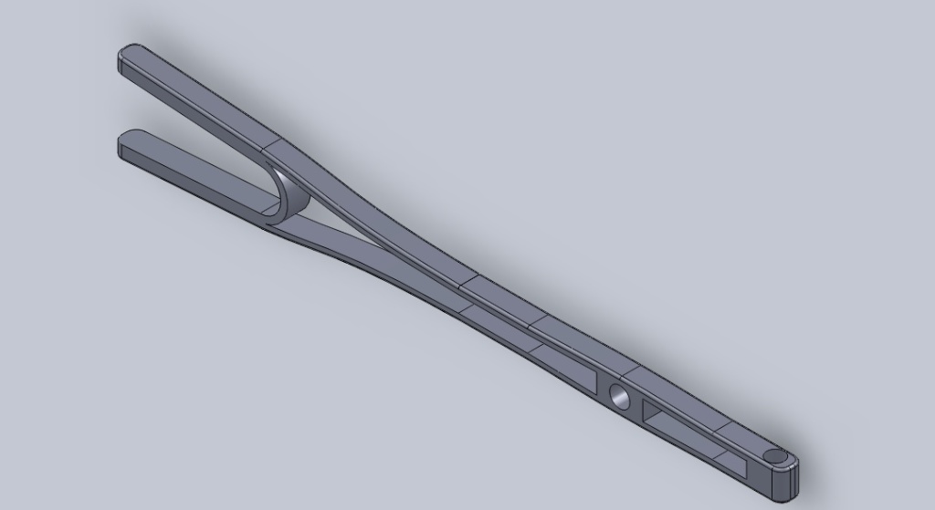

petit à petit l'oiseau fait son nid, la dernière piece de structure est née ce matin :
elle vient renforcer l'arrière de la bestiole comme ceci :
toujours en frêne avec une couche de fibre de verre triaxiale entre les plis exterieurs (okazou).

arff !! le frene ... oui c'est exellent contre l'humidité , mais a quoi bon puisque du vernis y serat appliqué ... en bien moins lourd , du multi - plis meme Okoumé , bien traité par un vernis polyuréthan serat tout aussi beau ... enfin ! ce n'est que mon avis , par contre avec des lames de frene , on pourait obtenir une suspension ...?
Ce vélo complet ne pese que ... 8 kgs ... pas mal quand meme ! avec de gros pneus... des disc et grosse cassette , tout frene ce serait 2 kgs en +
En attendant ... ton ouvrage et original , et le bec-bois que je suis est impatient de voir la suite... un Bach. bois ... du jamais vu (?) chapeau !!

Le bois c'est vraiment joli et me plait beaucoup. Est-ce indiscret de te demander combien de couches et de quelle épaisseur?
Tu parles d'une presse 20t, je pense que tu l'utilises pour compresser les lames. Est-ce que moins de pression suffirait?
J'ai un projet en cours, en ferraille, car plus simple à modifier, tu coupes tu soudes... Mais pour construire plus léger je passerai au bois.
happydead
Messages : 59
MessageSujet: Re: du bois... 2x26 bacchetta style   Jeu 13 Juin 2013, 22:51
okoumé ? jamais, je n'ai eu que de mauvaises experiences avec ce bois pas cher (de toutes façons le ctp je n'en met plus ou presque dans les pièces soumises à un gros effort (les longskates sont ma principale activité voir sevensuns.fr).
le ctp a un gros défaut : quel que soit le bois de base on est tributaire de la qualité du collage des differentes couches par le fabricant et encore dernièrement j'ai eu des planches qui se décollaient.
sur ce vélo je n'ai utilisé que du frêne de 15/10 que j'achete au fournisseur de Rossignol (là j'ai relativement confiance en plus ils sont sympas) collé à l'epoxy avec une couche de fibre de verre.
la version bambou est juste magnifique, je crois que je vais chercher du gros bambou pour le suivant, bcp moins long à mettre en oeuvre et surement plus léger.
si je n'ai pas encore fabriqué de vélo droit c'est parce que j'ai découvert le vélo couché (niark niark niark) mais c'est dans les cartons (comme pas mal de choses...)

et non la presse n'est pas obligatoire mais je l'ai sous la main (si j'ose dire) donc j'en profite, la pression est mieux répartie qu'avec des serre joints.

merci. Et pour le nombre de couches? Si ce n'est pas indiscret.
happydead
Messages : 59
MessageSujet: Re: du bois... 2x26 bacchetta style   Jeu 13 Juin 2013, 23:49
mince zappé.
10 plis pour chaque longerons.
5 plis pour le renfort arr.
j'ai prévu large pour le proto, je pense que je peux gratter du poid en ajourant, on verra quand ça roulera.
