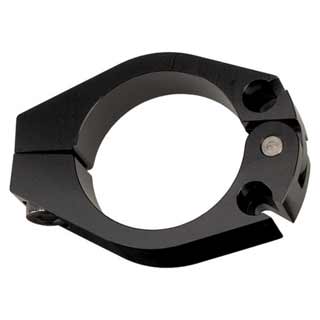

MessageSujet: Re: Votre avis pour modification de dérailleur Handbike   Mer 12 Juin 2013, 21:12
Cette société en fabrique
http://problemsolversbike.com/products/backstop
et tu peux en trouver ici :
https://www.bike-components.de/products/info/p30922_Direct-Mount-Umwerfer-Adapter-.html
regarde bien le diamètre qu'il te faut en fonction de ton tube...
Et ne te fais pas de bile, on s'est tous gouré au moins une fois, je crois même que cela s'appelle l'expérience ;-)
