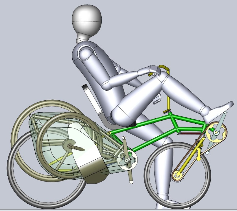

"... 2ième dessin..."

MessageSujet: Re: Vélo assis pour la ville   Sam 18 Jan 2014, 00:45
Merci pour votre soutient, Ca va finir que je vais devoir construire mes 2 projets !!!
Inventeur du TroisRoues a écrit:
Bonjour Poupss,
Le sujet de ton projet est le vélo assis pour la ville. L'observation de la dernière synthèse donne l'impression que tes lectures t'on quelque peu conduit à dériver du coté des vélos horizontaux.
C'ets vrai que le dessin n°2 est un peu plus couché et s'écarte du cahier des charges initial. Il est surement moins intuitif au quotidien mais il est fabriquable avec une scie, une chignole, une lime et un chalumeau.
Avec cette cinématique, la hauteur du pédalier est déterminée par 3 chaines de côtes:
1. Non interférence roue / pédales au braquage max. En aucune façon la pédale doit pouvoir taper dans la roue. même si ce n'est pas l'utilisation normale, le risque étant trop gros que l'un s'en mêle dans l'autre, il faut laisser du jeu. Par rapport aux autre VC, il me semble déjà assez prés. Le talon en revanche peut venir frotter la roue.
2.il faut laisser un peu de longueur pour que la chaine puisse se tortiller: impossible à prévoir pour l'instant
3.il faut un minimum de place pour mettre la suspension avec son articulation le plus proche du point de sortie de la chaine du plateau de telle façon à éviter les mouvements intempestifs de la suspension quand on tire sur la chaine.
Ce dernier point a légèrement fait remonter le pédalier.
Si on veut descendre le pédalier au point que son axe touche la roue, les deux doivent êtres solidaires entre-eux ... on arrive à un TAD genre Cruze-bike : problème d'interaction force de pédalage / direction : je me l'exclu pour l’instant car je crois avoir mieux sous le coude.
Autrement on peut mettre une roue plus petite mais elle est déjà en 20".
Ou alors le pédalier est dans l'axe de roue avant et on revient à mon 1er dessin (qq messages au-dessus Berniche  Wink  ou à quelque chose comme ce vélo qui est une sorte de Crank-Forward en + compacte:
http://velorizontal.bbfr.net/t11039-etonnant-pedalier-dans-l-axe-de-la-roue-avant-russe?highlight=russe
Et puis aussi Cricri, que je remercie, m'a rapidement fait essayer un de ses VCet la hauteur du pédalier ne m'a pas gêné tant que ça.
Sur le dessin numéro deux inspiré par Otzi, le pédalier est à 600 mm du sol et le siège à 650. Pour une moto, c'est assez bas. il sera toujours assez facile de régler le siège.

MessageSujet: Re: Vélo assis pour la ville   Mer 22 Jan 2014, 23:36
Poupss,
J'ai réalisé une modélisation de l'avant de ton vélo "assis" ( direction 76° et chasse 50 mm) avec des rotations de 30° autour de l'axe de direction.
Je mesure, au niveau de la roulette de tension, une déformation du plat de la chaîne avec une angulation proche de 20°.
Une torsion de la chaîne s'ajoutant à cette déformation m'incite à penser que les 20 cm entre la roulette et le plateau peineront à encaisser autant de contraintes.
La suspension prévue sur la fourche va en rajouter avec la gestion d'un paramètre supplémentaire.
Les manivelles passent également très près ( ou dans) la ligne de chaîne, ce qui n'est pas l'idéal pour un vélo destiné à une utilisation urbaine.
Un tendeur de chaîne à chappe surdimensionné monté à l'applomb du pignon constituerait une amélioration.
Cette solution ne m'apparait cependant pas comme satisfaisante. La TD semblerait plus adaptée, mais comme tu dis avoir quelques choses sous le coude je suis impatient de connaître ce qui en résulte, et d'y découvrir une surprise intéressante.

MessageSujet: Re: Vélo assis pour la ville   Ven 24 Jan 2014, 22:39
Poupss,
Je viens de vérifier: Tu as raison, la pédale tape dans la chaine avec 20° de braquage à gauche.
Par rapport à d'autre vélo qui font tortiller les chaines ( Raptobike ...), le nexus à l'avantage modeste de ne pas faire varier la ligne de chaine.
Et je ne veut pas de vrai TD, avec cette épure de direction l'action du pédalage sur la direction sera catastrophique.
Ce point sera nettement plus simple à traiter devant la réalité de la chose. De toute façon le dessin est déjà relativement verrouillé. Dans le pire des cas, un peu de frottement sur des guides chaines quand on braque à plus de 20° ne sera bien grave.
Pour ce qui est du tendeur, l'idée est qu'en le rapprochant de l'axe de la fourche, les variations de longueur sont plus faible. Il peut être sur pivot avec des butées plutôt que juste articulé, ce qui laissera plus de liberté à la chaine... les possibilités ne manque pas et les essais sont rapides à faire.
Si on peut éviter un tendeur classique en chape longue, ce serait bien. J'aime pas les vélos avec les testicules qui pendent, c'est d'un vulgaire !!
Défi pour plus tard, sur ce genre de vélo : remplacer la chaine par une courroie.

Salut Poups
Je viens de suivre une partie de ton projet, sans rentrer dans les détails.
concernant le TD que tu as dessiné, pense à avoir le brin tendu de chaîne parallèle à l'axe de direction.
Je roule avec mon troisième porto de TD sur le même principe que otzi. ce n'est surtout pas un vélo de ville.
http://velorizontal.bbfr.net/t18762p30-td-frank-proto2
A la page 3 tu trouvera des dessins pour positionner l'axe de direction, le pédalier et le pignon de roue pour avoir une chasse correcte et le brin tendu de chaîne parallèle à l'axe de direction.
Si en plus tu veux de la maniabilité sans que la chaîne touche le pneu, il faut que le brin tendu soit assez proche de l'axe de direction. donc peu de cintrage de fourche et pignon pas trop gros, mais alors attention que la chaîne ne touche pas la fourche...
Le suis très satisfait du mien pour faire de la route (environ 1500km montagne et plaine).
Pour améliorer la maniabilité en ville et le chargement dans le coffre de la voiture, je suis sur un prochain proto plus compact. se sera toujours une traction avant, mais plus un TD. Une première démultiplication par transmission courroie jusqu'à un palier intermédiaire proche de la colonne de direction, puis une transmission par chaîne vers un moyeu Alfine 11.
- Pourquoi plus un TD? Pour raccourcir le vélo et avoir de l'adhérence sur la roue avant motrice, il faut avancer le pédalier, cela est limité en conservant le brin tendu de chaîne parallèle à l'axe de direction...
- Pourquoi une courroie? Pour avoir entre les jambes autre chose qu'une chaîne et un pédalier agressif (en cas de chute)
- Pourquoi 2 étages de transmission? en plus de permettre d'avoir le pédalier plus avancé, cela permet d'avoir 2 niveaux de démultiplication, et autorise une couronne de pédalier beaucoup plus petite.
Bonne continuation
