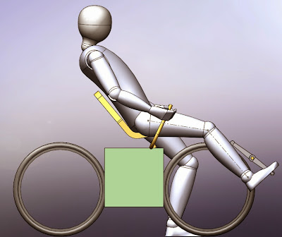

Je mes ici mes remarques car, comme d'habitude, je vais me débrouiller pour arriver à quelques choses qui n'existe pas encore et qui soit à fabriquer soi-même (le stock de vélo donneur d'organes grandi de mois en mois). Je ne suis jamais monté sur un vélo couché, peut-être mes conclusions sont-elles erronée. Je compte sur vous pour m'aiguiller.
Donc au départ, pour ce qui me concerne, le vélo est avant tout un formidable moyen de transport simple, efficace et plaisant (tout l'inverse d'une voiture en ville). Je ne cherche pas la performance sportive mais la facilité d'usage au quotidien. J'arrive à un cahier des charges du genre:
  • une prise en main intuitive, un comportement sûre. Par exemple, il faut qu'il soit possible de rouler à très faible vitesse pour pouvoir zig-zagger entre les pare-chocs de voitures encombrant un rond-point. Éventuellement en posant un pied par terre de temps en temps.
  • une bonne visibilité de la circulation. On voit bien tout autour de soi et les autres nous voient. Je ne tiens pas à devoir mon salut à un bout de fanion orange qui dépasse.
  • un minimum de performance (comme mon vd de ville sans fioritures en pneus 700x28, nexus 8 vitesses, cadre course acier, guidon droit à la hauteur de la selle): pour ne pas arriver en sueur au travail et pouvoir accélérer comme une moto déboite une file de voiture (le gain aérodynamique du vc devrait aussi jouer)
  • une bonne capacité de chargement pour faire les courses et partir en voyage: une sacoche unique dans laquelle il est possible de glisser d'un seul geste un sac caba de supermarché plein à ras-bord.
Ce qui grosso-modo m’amène à quelque chose de ce genre:
Bien sûr, les pédales tapent dans la roue av 26", le dessin est juste pour montrer la disposition générale.
La tête est en hauteur pour bien voir. Le pédalier est placé le plus bas possible pour pouvoir rapidement mettre les pieds dessus (et puis la mécanique grasse se met en bas, La mobylette ne salit pas les pantalons, contrairement au SoleX). Donc forcément la position est plus assise que couché. Le guidon serait plutôt en dessous pour faciliter l’accès "à bord" et en cas d'éjection par l'avant de se retrouver avec l'empreinte du guidon sur les côtes. Pour placer la sacoche, comme l'assise est assez haute, elle pourrait prendre place en dessous (charge lourde en bas et au milieu) La cerise sur le gâteau serait que son ouverture se fasse en basculant la selle comme sur un scooter. Du coups, il n'y a plus de place pour faire passer la chaine de l'avant à l'arrière et de toute façon je veux un truc propre et sans entretien, donc obligation de faire un td, donc problème d'interaction force de pédalage/direction à contourner, donc une fois tout croisé rien sur le marché, donc plaisir à chercher des solutions Very Happy ...(c'était l'objectif caché)
Tout ceci vous parait-il censé ou est-ce des peurs de néophyte?

cafouille
Messages : 1091
MessageSujet: Re: Vélo assis pour la ville   Dim 30 Juin 2013, 21:20
Salut pouss
Je t'emprunte ton mannequin pour la démo  Rolling Eyes
Fortement inspiré d'un vélo ville pliant existant
Si cela peut t'aider
Poupss
Messages : 21
Localisation : Nantes
VPH : toujours en gestation ...
Date d'inscription : 08/12/2012
MessageSujet: Re: Vélo assis pour la ville   Mar 02 Juil 2013, 20:31
Salut Cafouille,
Excellent !!! c'est sur une base de Strida ??
J'adore le dessin du cadre qui évoque une chaise longue et donc le confort !!!
Comment le pliage se fait-il ? La barre rouge se détache en haut et se repli sur la vert puis tout se range à plat sur la barre verte ?

MessageSujet: Re: Vélo assis pour la ville   Mar 02 Juil 2013, 21:13
...et pour la direction ? C'est toute la barre bleue qui tourne, la selle serai fixée sur la barre rouge et la chaine devrait passer par l’intersection vert/bleu pour pouvoir tourner ?
Poupss
Messages : 21
MessageSujet: Re: Vélo assis pour la ville   Mar 02 Juil 2013, 23:04
Et voila ce que ça donne avec le cadre simple triangle pliable. Sur cette version, je n'arrivais pas à lui dessiner un cadre qui me satisfasse.
Donc transmission concentrique dans la roue avant !!!! ... ce qui a oblige a mettre des roues au moins égale à 24 pouces pour ne pas avoir les pieds qui frottent dans les virages.
Hormis les freins et les câbles, rien à trainer dehors par contre je ne vous dis pas le merdier dans le moyeu: il faut faire avec ce qui existe dans le commerce.
Concernant l'influence des efforts de pédalage sur la direction: le pédalier est sur la fourche mais les efforts de poussé sur les pédales sont grosso-modo (ça dépend du cycliste) parallèles à l'axe de rotation de la fourche, il n'y donc pas de composante créant un moment autour de cet axe. C'est ma théorie et je la partage.
Pour l'instant, le dessin est avec un guidon par devant. Avec un angle de chasse un peu plus fort, un guidon par en dessous serait également possible.
Pour les sacoches, ça va être une de chaque côté = une par bras quand on les retire. Pour prendre l'avion par exemple, il faudra que le vélo plié puisse rentrer dans une sacoche et le reste des affaires dans l'autre.

MessageSujet: Re: Vélo assis pour la ville   Mer 03 Juil 2013, 10:28
une remarque en passant
"(le gain aérodynamique du vc devrait aussi jouer)"
Sur la version présentée, n'attend aucun gain aérodynamique. Au contraire, c'est pire que sur un VD classique car impossibilité de pencher le buste ou baisser la tête.
Mais bon ce n'est pas rédhibitoire.

Image hébergée par servimg.com
Inventeur du TroisRoues
Messages : 155
Localisation : 93 Montreuil
MessageSujet: Re: Vélo assis pour la ville   Ven 17 Jan 2014, 07:07
Bonjour Poupss,
Goberge très bien nourrie.
Ton interprétation de la direction du "TD OR Not TD" du NPA me plait tout particulièrement et me donne furieusement envie de rouler sur ton futur engin.
Le sujet de ton projet est le vélo assis pour la ville. L'observation de la dernière synthèse donne l'impression que tes lectures t'on quelque peu conduit à dériver du coté des vélos horizontaux.
Pour recoller à l'objectif originel voici les deux points qui me sont venus à l'esprit:
- si on considère le cadre tel quel, une translation de la boîte de pédalier vers le bas serait techniquement envisageable.
- selon une modification partielle de la géomètrie, une diminution de la roue motrice participerait au redressement de la position de pédalage.
J'adore ton projet, merci pour ce partage.
