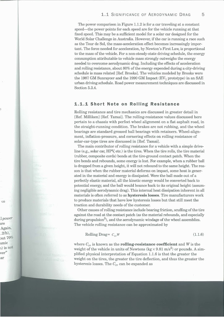

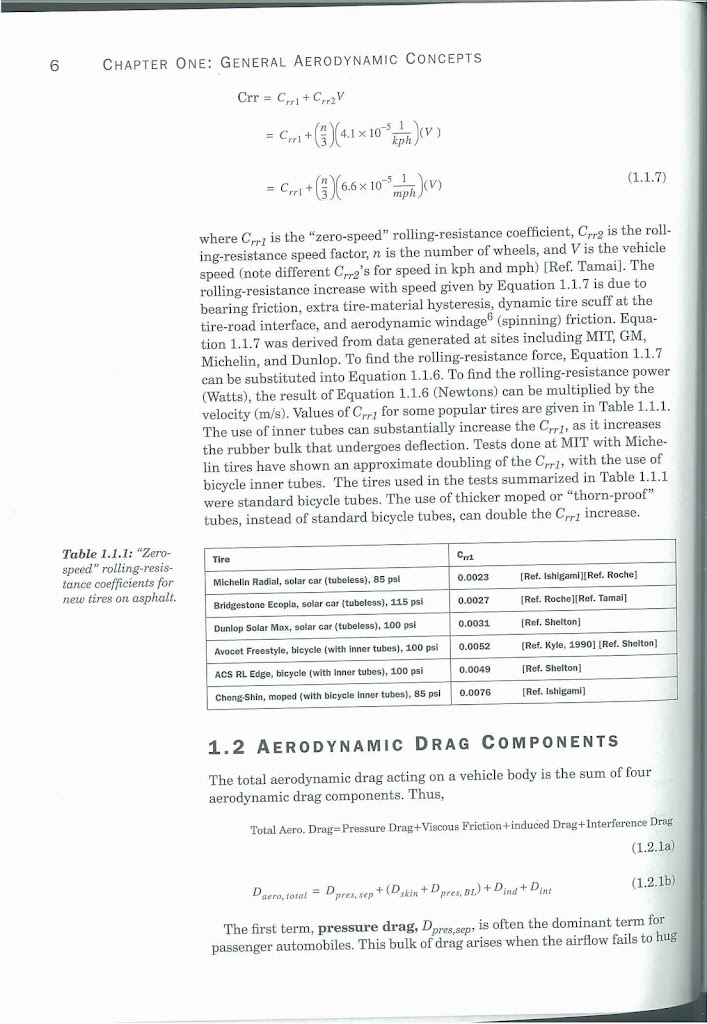

Une formule tirée du livre "the Leading Edge" montre que le nombre de roues a une importance dans la résistance au roulement. La formule a été dérivée d'essais réalisés par le MIT, GM. Michelin et Dunlop. J'essaie de vous mettre un scan à l'occasion.

Voici un paragraphe (anglais) sur la résistance au roulement ainsi que les formules.
À vos machines à calculer!
