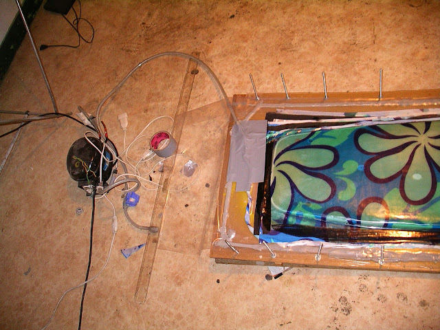

pour ma planche de kite:
pain de mousse airex ponçé pour répartir la flexibilité, plus fin aux extrémités pour plus de flex et plus épais sous les pieds et contour en pvc thermoformé
pompe de frigo pour bien compresser les strats et aspirer l'exces de résine.
un paréo intégré dans la strat pour la deco.
les ronds blancs, sont des inserts taraudés collés dans la mousse sous la strat avec de la résine chargée en microbilles de verre.
le résultat en situation réelle, il y a 7 ans. son programme etait vitesse sur eau lisse.
poids 2,5kg toute équipée, contre 4 a 5kg pour une du commerce.
pour la partie mecanique d'un VM, un chassis, des roues, des suspensions, une transmission, rien de fondamentalement different d'un VD. rien de super avancé technologiquement qui justifie un prix plus élevé de plusieurs milliers d'€.
