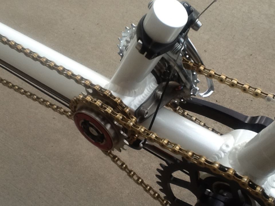

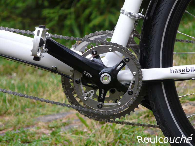

Sur le Pino Tour, Hase a un semi pédalage indépendant (un des deux cyclistes peut s’arrêter de pédaler alors que l'autre continue a pédaler) qui est assez simple a appliquer sur un autre tandem : il s'agit d'un plateau simple qui se monte sur une étoile de pédalier standard et contient une roue libre.
Sur le Pino Allround, il y a la même fonctionnalité mais implémentée d'une manière différente (a la place de l'étoile du pédalier) sans doute plus difficile a appliquer a un autre vélo.

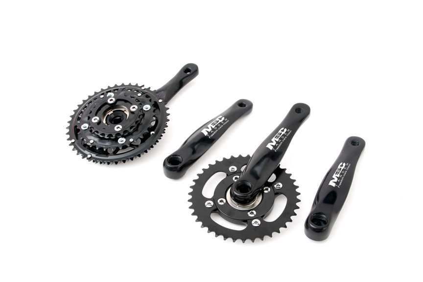

Pédalier pour tandem avec roue libre, unique au monde.
Roue libre manivelles tandem MSC Freeedom rotation
Tout est là Arrow  http://www.mscbikes.com/index.php?sec=parts

Le systeme MSC Freedom rotation crankset freewheel PRLTANDEM avec 5 trous:
Ressemble tres fort a ce que Hase utilise sur le Pino Allround:

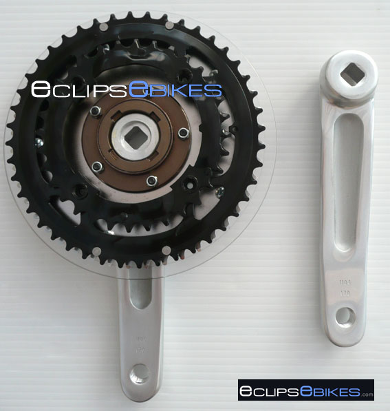

En fait, ce doit être le boitier de pédalier qui lui aussi , doit être spécial car il faut que la transmission se fasse sur l'axe du boitier , non ?
MessageSujet: Re: quelqu'un a-t-il des plans d'un système de pédalier indépendant pour tandem   Jeu 31 Oct 2013, 19:12

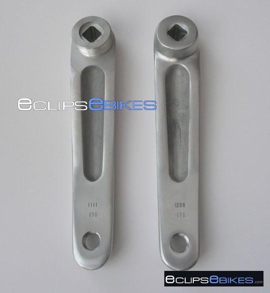

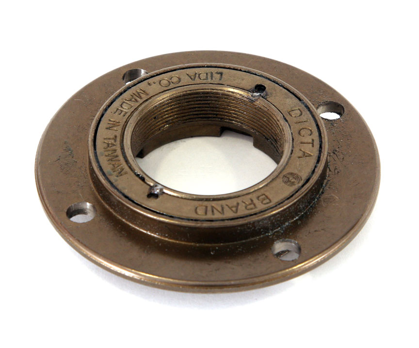

NON ! c’est la pédale droite qui comporte le pas de vis mâle de la roue libre en périphérie  du trou carré, pédale spéciale donc,
les différentes roues libres acceptent des plateaux étoiles à 3 ; 4 ; 5 branches,
et chaque plateau du tandem comporte une roue libre.
Lolorizon
Messages : 860
VPH : Performer Titane
MessageSujet: Re: quelqu'un a-t-il des plans d'un système de pédalier indépendant pour tandem   Jeu 31 Oct 2013, 19:25
Désolé, je n'ai pas bien compris ! C'est la pédale ou l'axe de pédalier qui comporte un axe en périphérie ? Le côté droit est le côté 3 plateaux, le côté Gauche lui, semble-t-il possède ce fameux montage ! Je pédale dans la semoule pour le moment. Plus je cherche à comprendre et plus je nage ....ça ressemble à un casse tête identique aux systèmes de poulies à suivre etc ...
MessageSujet: Re: quelqu'un a-t-il des plans d'un système de pédalier indépendant pour tandem   Jeu 31 Oct 2013, 19:54
Peu importe, droite gauche ce sont les pédales concernées par le port des plateaux, non pas les axes Rolling Eyes
Cliquer sur l'image pour study la page
"... utilise sur son kit à assistance électrique ..."
"... un pédalier équipé d'une roue libre..."
T'as tout là Arrow  http://systemesembarques.wordpress.com/2011/05/13/histoires-de-roues-libres/
