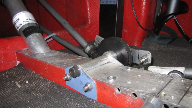

Alors aujourd'hui sagesse, je ne tente pas la sortie mais me penche plutôt sur la problématique de l'assise un peu basse pour moi, et en soulevant le siège Shocked mince ma bidouille provisoire pour bloquer le tube ne tient "que par un fil" bien fait de pas sortir...........en plus y'a des averses, il aurait été mouillé
Donc démontage du siège pour voir de plus près la fixation du tube au niveau de la roulette:
Sad
Tiens d'ailleurs j'ai vu que certain changeait de roulette pour améliorer le fluidité Question quel diamètre? où que l'on peut en trouver Question tiens je vais lancer une recherche scratch

MessageSujet: Re: L'X-Stream "Ti poussin"   Lun 08 Avr 2013, 19:37
Pour fixer le tube de chaine essaye les colsons et ca devrait plus bouger .
Les dents de ta poulie sont quelque peu "absente" Laughing

MessageSujet: Re: L'X-Stream "Ti poussin"   Lun 08 Avr 2013, 19:41
effectivement , vire cette roulette de m.... et profite pour en augmenter le diametre ainsi que celui de l'axe par la meme occasion .
pour que les tubes ne bouge plus , il faut chauffer l'extrimitée et faire un evasement que tu refroidi aussitot .
ma poulie fait 62mm ( je dois pouvoir mettre une un peu plus grande ) exterieur sur un axe de 8mm , j'ai fais un systeme pour passer l'axe au dessus de la poutre pour pas que la roulette touche le fond .
au fait , pedale magique ?????
