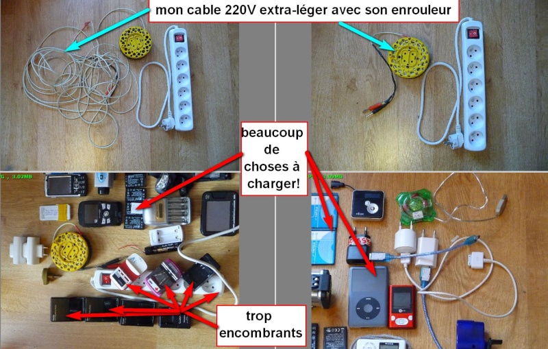

Je dispose déjà pour le CYCLO-CAMPING d'une rallonge électrique :
-de 4m,
-enroulable:plus que pratique:pas de nœuds!,
-ultra-légère,
-et discrête,
-dotée de prises compatibles camping-EU,Italie,Suisses,France,Espagne, etc...
voir page 14: http://velorizontal.bbfr.net/t4675p195-petites-reflexions-pour-cyclocampeur-debutant

et nécessite surtout un nombre considérable de chargeurs divers et variés: 220V/5V,220V/4.2V et 220V/1.2V (pour les AAA).
Pour le chargeur de piles,ma solution est un mini chargeur USB:5V/1.2V et...120Mah (loooong!) qui fait l'affaire,
tenant compte que je ne les recharge que peu souvent et qu'elles ont le gros avantages d'être interchangeables*+++
*:on peut facilement utiliser une pile AAA à la place d'une pile plus grosse AA:
-en utilisant une bande cartonnée en guise de manchon pour compenser le diamètre,
-et une boulette de papier alu pour compenser la longueur a la borne "-",façon Mac Gyver.
Reste que le nombre de chargeurs est une usine à gaz en terme de volume et de connectique :
-prises multiples,déconnexion quasi systématique des prises dans la tente (faux mouvement;nuit,...),
-ou quand je branche le tout (dissimulé dans un sac) sur une borne électrique (enfant curieux attiré par les diodes lumineuses,voleur occasionnel).
-ou quand je donne le tout à l'accueil pour une recharge pendant la nuit.

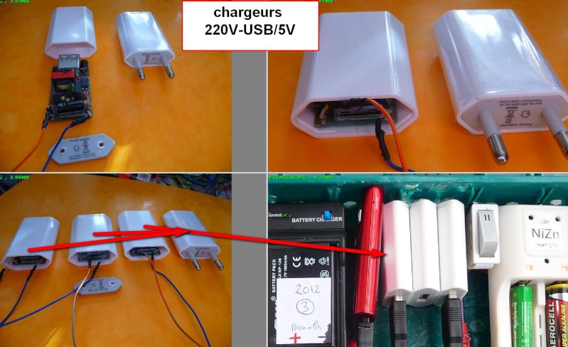

mon début de solution est de me construire une sorte de mallette toute intégrée,munie:
-d'un interrupteur principal à diode (pour vérifier la mise en tension générale et pour tester la borne électrique (active???)
-et d' un insert de mousse PU que je découperais pour y ENCASTRER:
-les chargeurs* 220V/4.2V (au nombre de 8!),dépouillés de leur prise murale et de leur capot postérieur (net gains en volume et en poids),
-un lecteur UNIQUE de tension à led (10Ma),couplé à une multitudes de micro-interrupteurs pour vérifier la charge de chacune des batteries en charge,
ou des batteries seules (en cours de voyage) pour en vérifier leur charge résiduelle,et l'opportunité de les recharger ou non.
-les micro-chargeurs USB pour les MP3,en doublons:pour charge rapide (aux sanitaires) et pour charge lente (dans la tente toute la nuit),et pour le chargeur de piles AAA.
-etc.
*:chargeur 1er prix chinois pour batterie Lithium,présentant un gros avantage:ils sont tous identiques,pour toutes les batteries,à l'exception du logement (interchangeable) recevant la pile,qui peut donc se dévisser très simplement,et qui permet aux batteries de ne pas bouger de leur emplacement.
Il faudra une ventilation??? pour en extraire la chaleur pendant la charge,
afin de ne pas griller les modules de charge,
ou pour ne pas avoir une mise en attente des chargeurs USB,le temps que les batteries se refroidissent.

J'opte pour une solution "simple",et surtout légère et peu encombrante:
-me baser sur les supports de batterie dépiautés de leur chargeur mural,
-utiliser 2 cartes électroniques distinctes pour avoir au choix: soit une charge puissante et rapide,soit une meilleure charge faible et lente.
-certaines de ces cartes auront en complément une sortie en 5V USB (à faible puissance pour un rechargement la nuit de mes MP3,
ou forte puissance mais peu durable pour un chargement en 2H).
:on peut ici comparer mon cable (fin!) de 4m avec son enrouleur/rallonge standard du marché (infiniment plus massive!).
:tout est ensemble (sauf disque dur externe et netbook),pour donner une idée générale.
Il va de soi que je n'emporterai ni la prise multiple ,ni les chargeurs qui se bousculent sur la prise multiple.
En bas à droite,on voit alignés quelques uns des logements de batteries (la carte électronique correspondante se logera en dessous de cahcun de ces logements).
On peut constater aisément le gain en volume et...en poids!

Ma "mallette" regorgeant remplie de chargeurs est quasiment terminée.
L'idée m'en ai venu en contemplant ma mallette de présentation à la vente remplie de tubes de peinture.
La taille était certes trop grande et d'un poids trop pesant de plus de 500g.
Mais elle m'a permis toutefois de faire un essai de positionnement "à blanc" de tous mes chargeurs,et de valider le concept.
Au rayon vis/clous/boulons,j'ai déniché pour 9€ environ la mini-mallette,pil-poil de la bonne taille,
et de couleur assez discrète pour ne pas être trop attrayante pour les enfants
(sinon,risque de vol quand la mallette sera branchée sur une borne électrique au camping).
j'en ai ôté les séparateurs intérieurs compartimentant la mallette à l'aide d'un fer à souder et d'un bon cutter,
ce qui a fait aussi gagner.... un peu de poids:soit un poids final de 232g toute évidée.
Des gros trous sur le pourtour diminuent encore le poids,tout en permettant :
-une bonne ventilation,
-et de faire passer le câble d'alimentation.
Le câble d'alimentation a été récupérée sur un ancien appareil électrique 220V:la prise est donc étanche-scellée/fil et très solide:
il peut supporter facilement tout le poids de la mallette,au cas où je devrais la suspendre (à une prise pour rasoir par exemple).
Ce câble se replace DANS la mallette pour le transport.
J'ai aéré-détouré le couvercle pour les même raisons (assez long pour le faire proprement!...),
en remplaçant avantageusement les parties supprimées avec une mousse extra-light et très aérée (pour fruits et légumes à 2€),
mais assez occultante,et légèrement compressive /chargeurs++++ permettant d'avoir un calage optimal des batteries/chargeur,
pour ne pas risquer de les voir s'en détacher de façon inopinée.
Pour le chargeur de piles 1.6V,je lui ai adjoint un interrupteur pour le couper quand je ne l'utiliserai pas (= le cas le plus fréquent?),pour:
-ne pas être ennuyé avec l'éclairage intempestif des diodes du chargeur (la nuit),
-pour rendre la mallette moins visible en fonctionnement.
Pour limiter l'effet Joule,j'ai utilisé du câble de forte section pour l'alimentation de chacun des chargeurs = moins d'échauffement et moins de risque de court-circuit
(toujours dangereux dans une tente!),quitte à faire plus lourd.
Un interrupteur central permet de mettre en "on/off" la mallette :je l'ai placé pour être discret.
Sur chaque chargeur de batterie,j'en ai profité pour rajouter un mini switch relié à un mini-voltmètre (unique),
toujours très pratique pour analyser la charge et repéper une batterie défectueuse.
-3 chargeurs 220V-USB d'1 A chacun sont accolés,ils permettent de charger mes 2 Mp3,qui tiennet aussi DANS la malette, + un élément annexe et/ou pour en avoir 1 "en rab".
-1 des chargeurs 4.2V est multifonction*,sortie soit: 4.2V multi-batteries, soit:USB-5V,
et il permet aussi de charger un élément (Mp3,....) avec une autre batterie.
*:pour avoir de la redondance ,au cas.....où:panne,.....
L'utilisation d'1 des câble USB coudé à 90° me permet de placer sans problème et de façon ergonomique dans la mallette mon MP3 Archos.

Le chargeur de piles 1.6V* nouvelle génération fait merveille.
Et en plus,il me permet de ré-générer mes piles alcalines plusieurs fois,grace à la charge lente.
*:1.6 à 1.65V déchargées contre 1.85V rechargées.

:cette malette fait hélas plus de 500g,
mais elle m'a permis de calculer la taille minimale de la malette finale trouvée au rayon bricolage (vis/écrou/boulon).
:on devinera en voyant aussi ma rallonge électrique ci-dessous,
avec quel plaisir je fais des trous d'allègement.....!hi!hi!hi!
:la mousse est plus qu'utile!
c'est particulièrement vrai quand on a eu des batteries qui s'échappent de leur logement de charge (fréquent dans des sanitaires exigüs,où un faux mouvement est vite arrivé.)
Elle maintient parfaitement en place chaque batterie en charge/chargeur+++++,mais elle permet aussi de caler les chargeurs pendant le roulage!++++
:les 3 chargeurs USB sont colés entre-eux avec la colle thermiquecomme tous les autres chargeurs/malette ,de même pour la connectique (fil d'alimentation,interrupteurs,bornier,domino (caché sous le chargeur excentré en bas à droite).
:au total:6 chargeurs pour batteries NP60,1 pour mon appareil photo,3 chargeurs USB,et un chargeur de piles AAA et AA rechargeables ou....alcalines (voir plus haut dans le fil),
soit 11 élements de charge!
:on notera que les 2 MP3 se logent sans problème dans la malette....
Il y a un encore peu de rab de place,qui me permet de placer une rallonge USB et une double alimentation USZB pour un disque dur externe nomade.
Ceci est à comparer en ergonomie avec mes 4 anciennes pochettes en tissu dédiées (certes plus légères),et de leur prises multiples (non représentées ici).

A signaler qu'avec ma malette ,
je peux aussi directement charger par les prises mini-USB :
-mon cam-sport (responsable de la nécessité de tant de chargeurs:6 en final!),
-et mon appareil 3D Aiptek,
avec les batteries laissées en interne aux appareils.
je pourrais ainsi charger bien plus commodément et plus efficacement mes batteries
lorsque je suis au bloc sanitaire (douche,rasage,lavage du linge,...),les fois où je ne pourrais bénéficier d'un emplacement électrifié.
