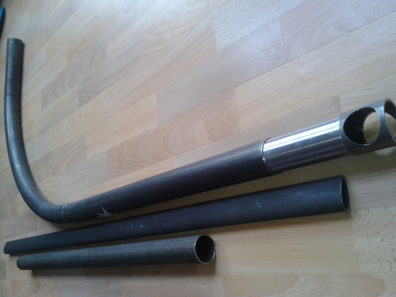

Bon, allez, un peu de concret ça vous dit ?
Le tube principale est cintré, c'est un tube d'acier chrome-molybdène de diamètre 50,8mm. Il me restera à ajuster à la bonne longueur sur un marbre.
Le tube transversale, qui rejoint les deux roues avant, est d'une section inférieur toujours en chromoly. (Donc oui ce sera une version tadpole)
Pour la partie arrière, j'ai choisi du tube aérodynamique de style ovale ou goutte d'eau, en chromoly également.
Le pédalier sera bien réglable.
Les tubes de direction sont usinés et équipés de jeux en 1" 1/8. Encore du chromoly.
C'est tout ce que je peux vous offrir pour le moment, j'ai déjà en stock tout l'équipement, roues 20" avec freins tambour, siège mesh, pédalier, dérailleurs, manettes etc...  .

Bravo Steavus...
C'est sympa. de ta part de faire partager l' avancement de ton projet.
Futur coup de coeur pour celles et ceux qui veulent s'équiper avec du "fabriqué en France" ?
Je l'espère...
