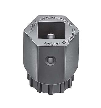

L'outil a cassette, c'est ça :
Messages : 3245
MessageSujet: Re: Adaptateur pour montage disque 6 boulons sur moyeu Center Lock   Lun 25 Mar 2013, 16:19
L'outil ne coûte pas très cher (du moins les équivalents qui fonctionnent aussi) et rend de bons services quand on a une cassette. Dans le cas d'un Rohloff, l'achat est clairement moins justifié.
Au pire, il doit être possible de demander à un vélociste compatissant ou une connaissance, du forum ou d'ailleurs, de s'acquitter du montage.
Pour avoir jouer avec une clé dynamométrique fut-un temps, je confirme que 40mN c'est "beaucoup", bien plus qu'un serrage manuel.

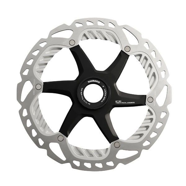

MessageSujet: Re: Adaptateur pour montage disque 6 boulons sur moyeu Center Lock   Mar 05 Jan 2016, 23:58
Bon c'est un peu le contraire de ce post.
Ça me tenterai de mettre des Shimano XTR ventilés de 160 mm avec plaquettes céramiques.
Comme ça :
Sauf que le Vortex a une monte en disques à 6 trous et là c'est un centerlock
Est-ce qu'il suffit juste de mettre un adaptateur ??? Ça existe ???  scratch
Messages : 6812
MessageSujet: Re: Adaptateur pour montage disque 6 boulons sur moyeu Center Lock   Mer 06 Jan 2016, 00:14
oui Shimano fait aussi un adaptateur qui permet de monter un disque center-lock sur un moyeu 6 trous ; je ne connais pas le numéro de la référence par coeur (le SM RTAD10, adaptateur dans l'autre sens, est plus connu)
