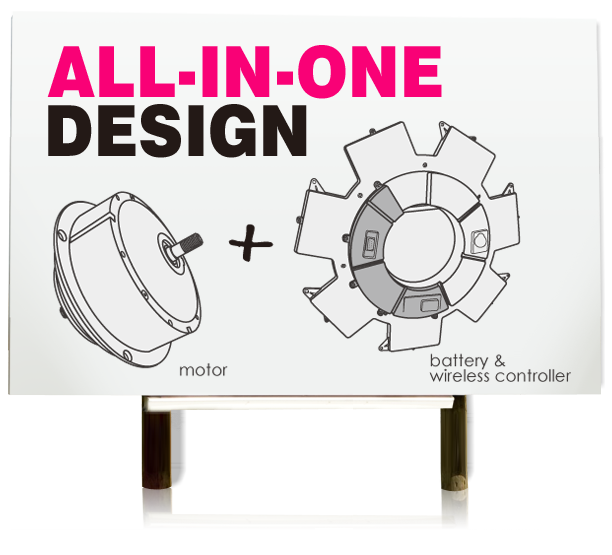

Voilà un concept intéressant : http://www.rool-in.com/
Vous changez la roue et vous avez un vélo à assistance électrique.
Qu'en pensez-vous ?
Philippe LASNIER
Aventures sur 3 roues
Messages : 11818
MessageSujet: Re: Le Rool'in : tout dans la roue   Ven 22 Mar 2013, 08:36
Le site n'est pas très explicite.
Tout dans la roue, la batterie aussi? Si oui, ça fait une roue lourde et les composants/contacts risquent de morfler... pale
Sinon, il n'y a rien dans la roue à part le moteur comme sur un bon paquet de VAE.
De plus, il faut évidemment installer le capteur de pédalier et la console...
53 km d'autonomie moyenne, bof...
J'ai peur qu'il n'y ait que le marketing d'intéressant dans l'affaire mais je me trompe peut-être...

La conception a l'air sérieuse , et les prix attractifs .. Mais ..
Pourquoi la batterie dans la roue ???
Quel est l'intérêt ??
Lors d'un voyage ou de l'arrivée au bureau , il faut démonter la roue du vélo pour l'amener près de l'endroit de recharge . ,
càd , la chambre ou le bureau .... pas tres pratique !!
Une batterie dans un rack ( cadre ou porte bagages )est très facile à retirer et remettre , de plus l'hiver on peut la garder au chaud si le garage n'est pas chauffé .
Probablement des concepteurs plus attirés par l'esthétique et l'innovation que par une vraie utilisation quotidienne ou en itinérance .

zéro câble zéro connectique, surtout qu'ils ont poussé la logique jusqu'au bout en faisant le contrôleur sans-fil. Mais bon c'est bien le seul intérêt sachant que la roue va être très lourde et la batterie de capacité très limitée (ce qui explique la faible autonomie)

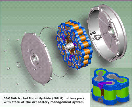

Le point crucial c'est le poids et la répartition du poids. Je n'ai vu mentionné le poids nulle part sur leur site ?
Ensuite le positionnement du poids ? Pour le moteur, il est sans doute au centre de la roue, mais la batterie, ou est elle ? Si elle est excentrée, cela doit faire un drôle d'effet !
MessageSujet: Re: Le Rool'in : tout dans la roue   Sam 23 Mar 2013, 11:58
A mon avis tel BionX a intégré le contrôleur dans son moteur, je suppose que la batterie fait bloc également avec le moteur, le poids doit resté centré sur le moyeu et.....bien équilibré, ensuite reste à savoir comment cette roue est rayonnée, d'ailleurs peut-être n'a t-elle pas de rayons ???
Messages : 3293
MessageSujet: Re: Le Rool'in : tout dans la roue   Sam 23 Mar 2013, 13:15
Oui, la batterie doit absolument être équilibreé c'est a dire soit plusieurs petites batteries reparties autour du moyeu soit une batterie en forme d'anneau autour du moyeu et le plus pres possible du centre de la roue.

A un moment, matra exibait une vélo électrique avec le moteur ds la roue AR et la batterie ds la roue av. Je pense que c'était pour flatter le côté esthétique. J'en ai jamais vu sur la route et je crois qu'ils ont disparu de leur offre
Déjà, le regroupement controleur-moteur est discutable, bien qu'il y ait de vrais arguments cette fois ...
