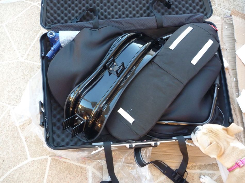

Fleur as-tu pris ton Toxy avec le bras arrière plus long pour pouvoir le plier dans une valise ?
Messages : 2834
MessageSujet: Re: Toxy ZR avec pédalier Schlumpf   Sam 21 Sep 2013, 22:58

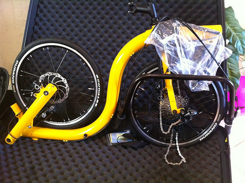

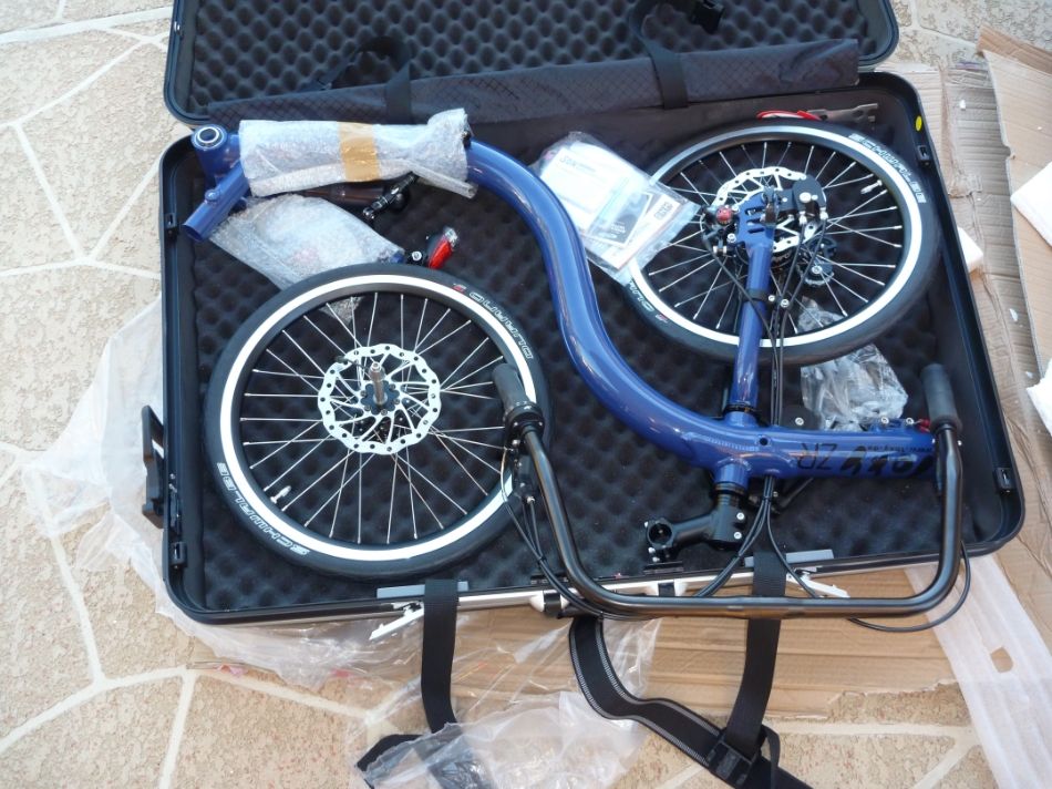

Non, cela ne sert pratiquement a rien, que cela soit avec bras court ou long, il faut tout de même démonter la roue AR qui lorsqu'on remonte le bras oscillant vient cogner la potence de support AR du siège.  La seule différence avec un bras long est qu'une fois le bras replié vers le haut, il est possible de remonter la roue sur le bras oscillant ce qui n'est pas possible avec le bras court.
Pour mettre le vélo dans une valise, il faut tout de même pas mal de démontage :
- démonter la roue AR
- démonter le point de fixation supérieur de l'amortisseur
- démonter le siège.
- replier le bras oscillant vers le haut
- démonter le guidon
- démonter la bôme avec le pédalier
Une photo du bras oscillant court replié
Et du bras long lui aussi replié

Quelles sont les 3 dimensions ext de la valise......( j aimerai comparer avec mon pliant)
et tant qu on y est est ce plus compact que la valoche du Troytec ???????  Merci d avance

MessageSujet: Re: Toxy ZR avec pédalier Schlumpf   Lun 04 Nov 2013, 22:52
Je ne connais pas les dimensions exactes, mais cette valise  n'est pas petite (sur base de la taille des roues, je l'ai estimée au alentours de 120cm x 90cm) et il faut effectuer pas mal de démontage pour faire rentrer le vélo dedans:
- retirer le siège (fixation rapides).
- retirer la bôme (deux boulons hexacaves).
- démonter le guidon (quatre boulons hexacaves).

Quelques photos qui donnent une idée de l'encombrement de la valise:
Une petite remarque : vu la taille de son siège (on peut se rendre compte de la grande taille du siège en comparant la position très haute et très reculée du coffre par rapport a la position habituelle, bien plus basse et en avant, de ce coffre sur un Toxy avec un siège de taille moyenne) et la sortie de la bôme (son plateau est un 60 ou un 70 dents), le propriétaire de ce Toxy qui apparait sur la première photo doit être de très grande taille:
