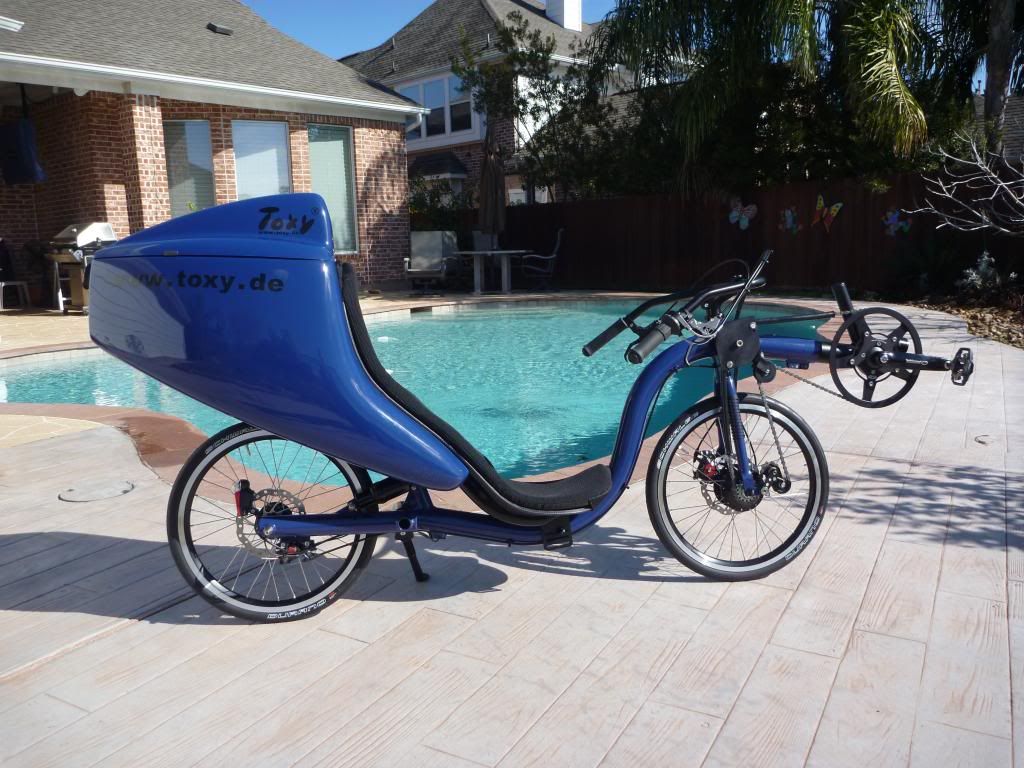

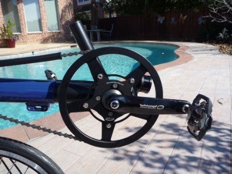

Bonjour Fleur,
Pour compléter les photo du post, le toxy avec le Schlumf :
Question esthétique et passage de chaine, c est particulierement reussi. Plus léger qu un dual drive ?!
Pour comparer avec les 70 dents :

MessageSujet: Re: Toxy ZR avec pédalier Schlumpf   Jeu 21 Mar 2013, 18:58
Oui, le Toxy ZR avec le Schlumpf est très esthétique et tres "propre" (pas de dérailleur/support dérailleur, câbles, petit plateau).
D’où viennent ces photos ?
Pour le poids, c'est ce que prétend Schlumpf. Mais cela dépend bien sur du poids du pédalier et des plateaux que remplacent le Schlumpf et du poids du moyeu que remplace le Dual Drive.
