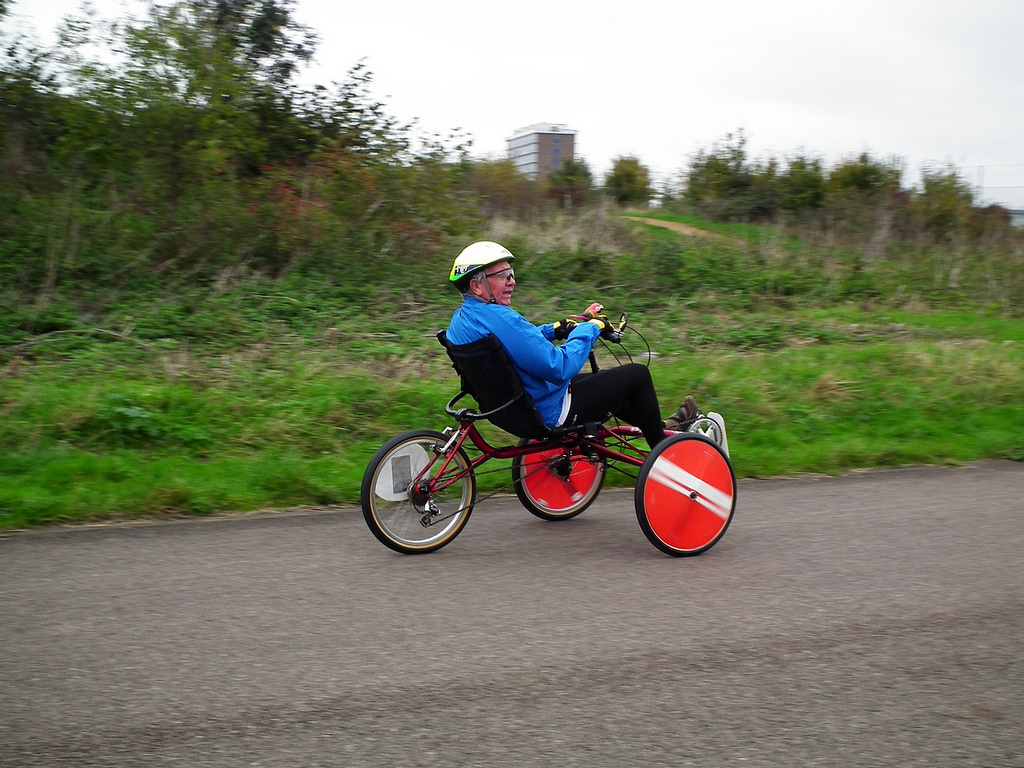

 question c 'est quel trike
pierrot
Messages : 484
MessageSujet: question c 'est quel trike   Mar 19 Mar 2013, 23:28
question c'est quel trike parce que j'ai l'impression que l'assise est plus haute que les pédales , c'est ce que je recherche : une assise bien plus haute que les pedales avec la roue AR motrice et 2 AV directrices ,toutes options comprises - merci pour vos réponses que j'attends avec impatience.
PS: je ne peux aller à Cesson ce WE car je suis malade si qqq peux me tenir informé des divers trikes
merci à tous.

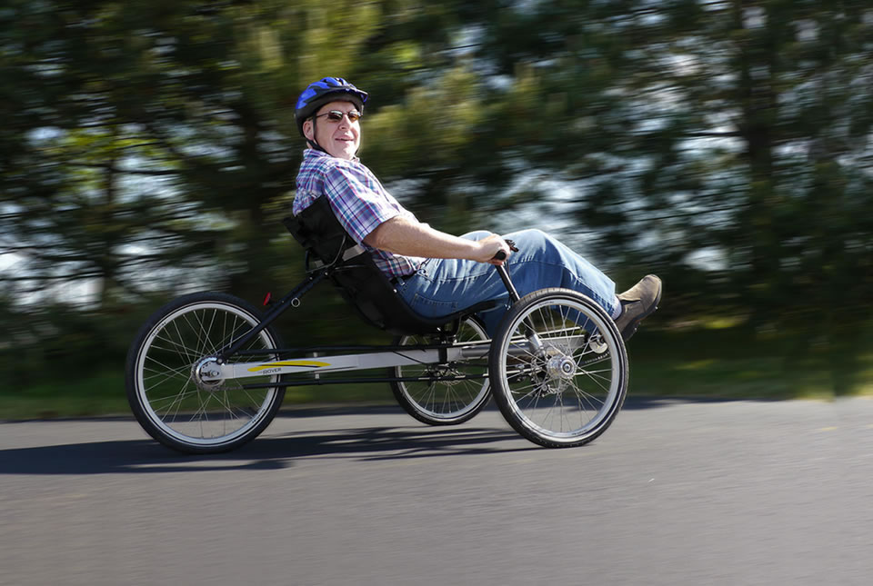

MessageSujet: Re: question c 'est quel trike   Mer 20 Mar 2013, 10:39
Oui, mais celà se fabrique chez Lightfoot
Et chez Rans - Sun:joker:

MessageSujet: Re: question c 'est quel trike   Mer 20 Mar 2013, 16:21
Le tas à Paul standard 2 roues devant, 1 derrière et 54 cm d'assise,
c’est Pashley avec le model pdq3,
et même en course Smile

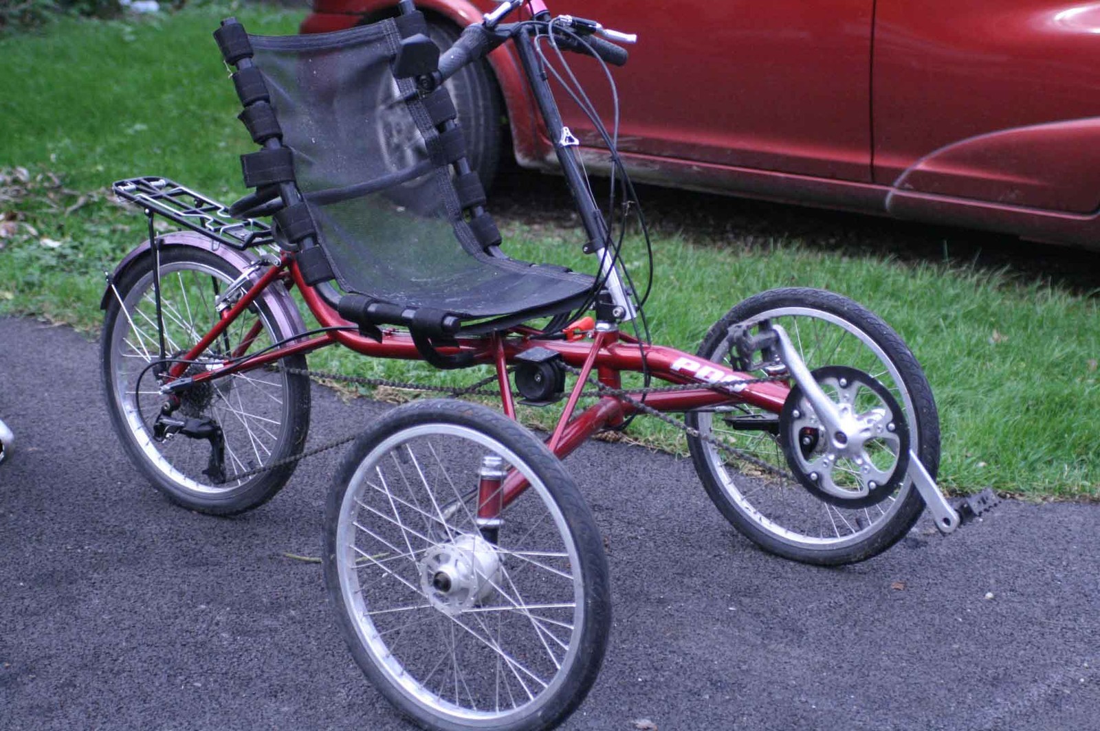

MessageSujet: Rover de chez Terratrike    Sam 23 Mar 2013, 00:09
Et avec un Rover?
Arrow http://terratrike.com/rover.php

-A- Mille-pattes : roulcouché ma déjà fait essayé le Lepus dont on peut régler la hauteur du siège , mais :
c'est 2 roues AR motrices avec le différentiel , c'est très encombrant , très long ,assez lourd et onéreux :si je prends toutes les options et équipements nécessaires à mon handicap cela = environ 7800€,00 ! soit presque le double du prix d'un Anthrotech toutes options comprises......
-B- Berniche : je ne sais pas où trouver en France un revendeur de la marque Terratrike pour essayer un rover,(?) et à savoir si il y en a en stock pour l'essayer .
A plus
MessageSujet: Re: question c 'est quel trike   Sam 23 Mar 2013, 12:34
En ouvrant l’adresse Terra Trike puis en cliquant sur "Find A Dealer" dans le bandeau de tête Rolling Eyes
Les TerraTrikes ne sont pas seulement vendus en directe de l'usine, appeler 1-800-945-9910 et commander directement Smile
mais aussi par le biais d’un réseau de concessionnaires. Aucun concessionnaire trouvé pour la France Sad
En consultant la carte de négociants scratch
Fietser.be
Blekerijstraat 75/10 9000 GENT, Belgium
+32 (0)9 330 49 12 www.fietser.be
