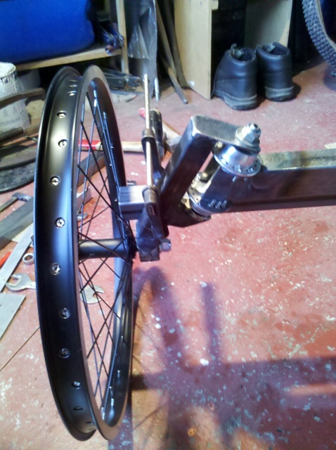

startairlaine
Messages : 198
MessageSujet: Re: .   Sam 23 Mar 2013, 14:44
Le projet se poursuit, construction du train AV, utilisations de moyeux AR comme pivot ( roulements réglables à contacts obliques parfait pour cet usage ) la cinématique avec épure Jeantaud, le premier essai m'oblige à revoir les bras de leviers pour diminuer l'effet "trop direct".......à suivre.

MessageSujet: Re: .   Ven 29 Mar 2013, 20:49
Des nouvelles de ma construction:
Premier essai de la structure ( sans frein ....) uniquement pour valider les choix du train avant et de ses épures.
L'angle de pivot ( 30° !) que je croyais possible sur un grand rayon de braquage me surprend ! la roue extérieure au virage " s'engage" dans le braquage et prend un angle qui donne un ripage important. Quelques essais de "brutus" et j'arrive à ce que la roue en appui force sur l'axe de roue qui fléchit sans se rompre ..... train à revoir en divisant par deux cet angle pour ne pas dépasser 15° ......
Poids de la structure: 20kgs ( pas de 50X1.5, la poutre est en 2 d'épaisseur....
a suivre ...............

MessageSujet: Re: .   Ven 29 Mar 2013, 23:01
Bonsoir , je me permets d'intervenir pour te dire que pour tes roues avant montées en porte à faux , quelque soit l'angle de tes pivots , des axes de 9 ou 10mm sont insuffisants et plieront toujours: en roues de 20" on trouve des axes de 14mm qui tiennent étonnement le coup et en roues de 26" on trouve des axes de 20mm (vtt)...
Vu les contraintes encaissées en virage il vaut mieux privilégier pour l'avant des roues de petit diamètre.....et freinées!
Bonne continuation.....

startairlaine
Messages : 198
MessageSujet: Re: .   Sam 30 Mar 2013, 13:27
Bonjour phiphi ,
J'ai déjà une expérience, couronnée de succès , avec un tel montage sur mon précédent triflex > ( http://jllaine.chez.com/TRIFLEX.htm ) où les roues de 700 étaient montées avec un axe de 10 en porte à faux.
Montage avec un manchon an AU4G taraudé qui venait se visser sur l'axe pour éviter "l'effort tranchant", il y avait plus de poids par roues mais il est vrai sans avoir de pouvoir directionnel, la masse du pilote oscillait avec la partie AV .
Là dans le cas présent , c'est, pour le moment, la cinématique du train AV qui , sur un braquage important met la roue " à genoux" en bras de levier sur l'axe qui fléchit ( essai brutal destructif de l'auteur !!)
Dans un premier temps, je vais reprendre le train AV ( tu connais !) avec 15° d'angle de pivot, et par la suite je poursuivrai les essais et augmenterai le diamètre de l'axe si besoin.......
Bien amicalement
