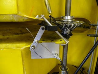

fait sur un delta pour ma fille
ça marche bien mais j'ai eu des problèmes de maintient de la k7 bloqué entre les deux roue libres voir :
http://velorizontal.bbfr.net/t7684-trike-asrael-enfant
depuis ma fille a pris de la hauteur et le delta cannibalisé

On peut effectivement utiliser deux roues libres. Sinner utilise ce système sur leur trike.
Miles Kingsbury avait aussi choisi cette solution sur son Quattro, il utilise seulement un axe, les roues libre/roulement sont au niveau des roues, ainsi que les cardans.
Son idée était de réaliser une transmission 1x14 avec la cassette qui se déplace, ainsi la chaine reste tout le temps droite
