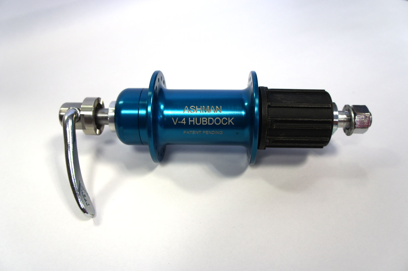

En attendant que les vélos avec roues en mono-bras se généralisent sur le marché, voici une bonne idée!
Çà peut être intéressant sur certain vélomobiles notamment.
http://www.kickstarter.com/projects/486778887/hubdock-quick-release-rear-wheel?ref=search
Qu'en passez vous?

Mécaniquement c'est pas sorcier, un moyeu c'est souvent une roue libre visé sur un moyeu.
Personnellement je préfère un cadre spécifique qu'une adaptation, au final c'est plus simple.
Lee Wakefield a imaginé un tel système sur son milan Sl

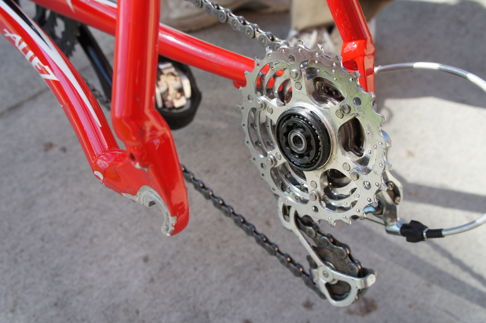

L’écartement des bases arrière plus large
pour permettre la sortie du moyeu des cannelures intérieures de la roue libre Smile

Il dit aussi dans la vidéo que l'axe arrière devient plus rigide ce qui est intéressant pour la performance aussi. Beaucoup de VTT passe en axe de 12,15 voit même 20mm, il y a un vrai gain de rigidité.
