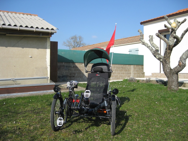

Et voilà, moi aussi je me suis fabriqué mon pare-soleil (voire éventuellement pare-pluie) à la façon El Sombréro !!
Alors les matériaux utilisés :
- Pour l'articulation : la partie mobile d'un porte bagage de tige de selle de chez DK, un bout de tube acier 20m/m, un bout de tige filetée inox, une attache rapide et....quelques astuces
- Pour les arceaux : 4 barres alu plat, rayon brico
- Pour la bâche : de la toile de tente de récup' et pas mal de couture à la main (ce n'est pas mon rayon)
Vue de côté, tension des arceaux avec une élastique à l'arrière
L'ensemble une fois replié
Le réglage multi positions est effectué par deux rotules à double crantage et le blocage par une attache rapide.
Reste à tester en condition réelles dès qu'il fera un peu plus doux et que le soleil brillera

Oui, c'est chouette mais le problème, c'est comme avec le Veltop; le soleil est jamais où il devrait être et t'en prends toujours plein la tronche...

C'est une protection pour la tête uniquement, elle protège latéralement, et avant et arrière suivant l'inclinaison, la manipulation est facile et rapide, le reste du corps !! perso il supporte très bien le soleil, j'aime le grand AIR !!

Ben tu penseras à moi quand tu auras le soleil sur le visage... sunny
Rouler avec la bâche devant les yeux, c'est pas pratique.
Parce que ça marchera qu'avec le soleil au zénith ou derrière, ce qui est finalement très rare en roulant.
J'dis ça, j'dis rien... Cool

Ça donne quoi avec ta tête en dessous ?
Faudrait limiter l'espace entre la capote et la tête pour que la protection soit efficace ?

Ben justement, rien de mieux qu'un test grandeur nature sur le terrain cet après-midi, bon le soleil n'était pas virulent, y' avait du vent et ça "caillait" !!
Niveau résistance au vent, nickel, mais de ce côté là j'avais pas de doute, la toile flotte un peu mais vu la nature du tissu c'est normal.
Protection contre le vent, elle est nulle, mais c'est pas le but.
Protection solaire, hormis pour le soleil levant et idem pour le couchant ou il n'y a pas de protection possible et bien ma capote rempli très bien son rôle protecteur.
Sachant que ma ligne d'horizon (ligne de vue) en position assise se situe environ à 0,95 m du sol, je peux aisément régler ma capote à 1m sans occulter d'un poil ma visibilité, j'ai pas besoin de voir voler les avions au dessus de ma tête !!
Ensuite à moi d'ajuster le réglage en fonction de le position du soleil, dire que c'est la protection solaire parfaite serait très prétentieux de ma part, en tous cas elle sera beaucoup plus efficace que la visière de ma casquette ou que mon casque qui lui n'a pas de visière !! J'ai le visage en retrait d'une vingtaine de centimètres par rapport au bord extérieur, donc en aucun cas je peux avoir le soleil en pleine poire !!

Bon tu ne verras pas ma tronche sous ma capote !!
Eh ben justement, en position de conduite entre mon casque et la toile il y a juste le passage de ma main

Tu vas être obligé de poser sur ton bolide avec la capote enfilée déployée pour qu'on puisse mieux se rendre compte.

Oui, on verra ça plus tard, quand le soleil sera au Zenith sunny sunny remarque avec mon casque et les lunettes faut savoir qui se cache dessous, mais est-ce bien important !! le principal étant de s'y sentir bien
