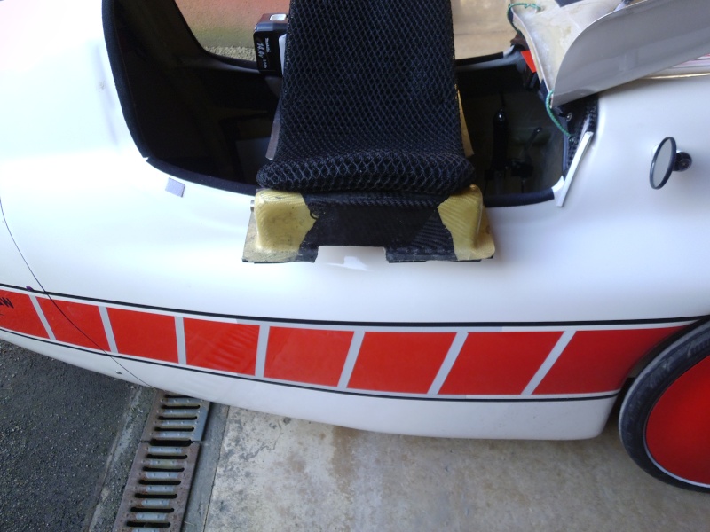

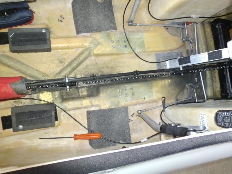

Photo de la chaîne à l'intérieur tu peux voir les deux roulettes à droite du guide pour le brin mou.
Puis la découpe dans le siège pour le passage de la chaîne.
Et les clignotants pour finir Cool

sinon merci pour les photos, je crois que c'est clair dans ma tête. je vais m'y atteler dès que j'ai du temps... study
