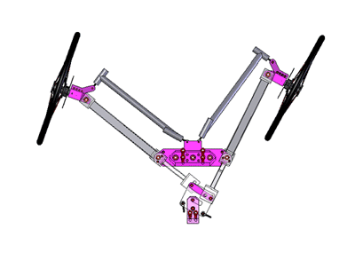

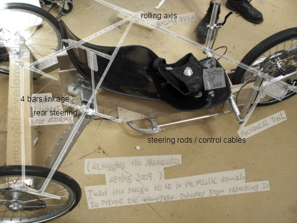

enfin, concernant la cinématique du braquage, il doit "trainer" sur ce forum et sur le net une petite animation où l'on distingue bien le parallélogramme arrière qui se déforme en entrainant l'inclinaison de la poutre avant...
merci de tes compliments, au plaisir de se voir au spezi, et de pouvoir échanger "bois"
@cebd
le kit de direction est dispo seul justement pour que les auto-constructeurs s'en emparent, le "torturent" et le mettent à toutes les sauces afin que le concept évolue.
et si ce système est sous licence creative commons c'est bien pour cela!
allez-y, lachez-vous!

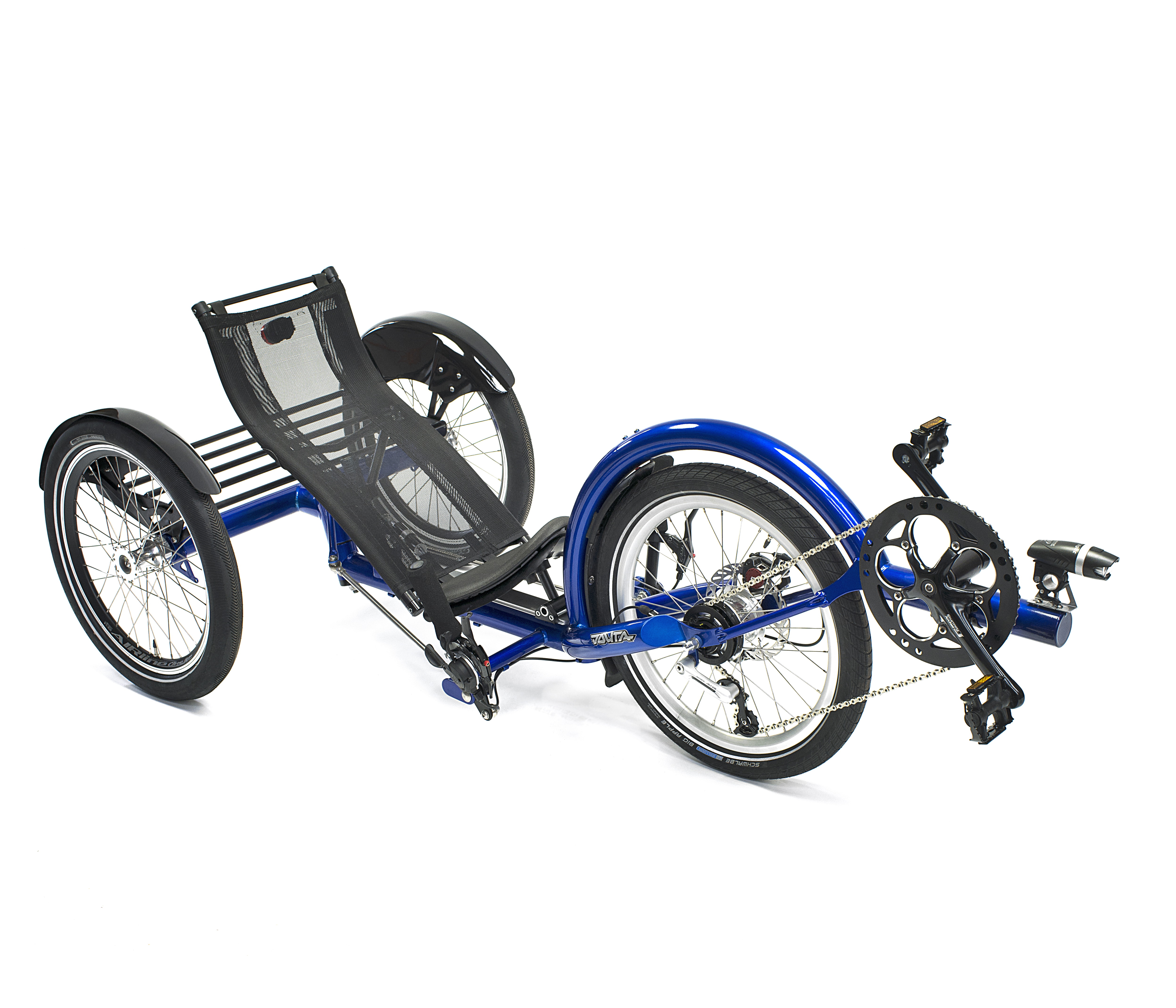

MessageSujet: Re: mosquito-velomobiles   Lun 25 Fév 2013, 16:35
"... comment votre "mosquito" braque ? ..."
"... la cinématique du braquage ..."
Pas plus que celui-là Smile

Merci Olivier ... ainsi que Berniche pour l'illustration braquage ... ça ne braque pas très fort mais... le train arrière participe apparemment , si je fait demi-tour sur une route secondaire , alors c'est tout bon .
olivier
Messages : 1555
Localisation : sudouest
MessageSujet: Re: mosquito-velomobiles   Lun 25 Fév 2013, 20:46
le demi-tour sur route secondaire, il faut oublier. le mosquito doit avoir un rayon de braquage dans les 5 m (à confirmer, mais pour comparaison, un quest, c'est 6m, un waw, 4m un milan, 5.5m)
berniche doit avoir des données permettant la comparaison du mosquito avec le jouta, mais comme gluondufou l'explique depuis la genèse de ce projet la direction du jouta (ou du ziphy) n'a rien à voir avec la direction du mosquito.
sur le jouta le point d'intersection entre l'axe de direction et le sol se trouve derrière les fesses du pilote, comme sur le superbe ziphy (la galerie photo est très intéressante!) il y a donc une chasse négative d'environ 700mm à la différence du mosquito où l'axe de direction (qui est virtuel, ne le cherchez pas!) coupe le sol 80mm devant le point de contact du pneu avant avec le sol (définition de la chasse), et c'est une valeur tout à fait usuelle sur les vélos.
si vous trouvez ça comparable : une chasse négative de 700mm (70cm) et une chasse positive de 80mm (8cm)
cette différence est FONDAMENTALE et fait que le mosquito à les mêmes réactions qu'un vélo couché classique
les préjugés et autres idées pré-conçues ont la peau dure!!!

Si non pour déplacer le corps vers l'intérieur
et l’éloigner de la roue extérieure pendant le virage, améliorant la résistance au renversement.
Et une conception encore plus radicale
par une tringlerie de direction qui a un décalage supérieur dans le déplacement du corps.
