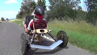

A la demande de Serge C. une petite vidéo du Mosquito à retrouver sur le site de l'AFV
http://www.afvelocouche.fr/v%C3%A9los-couch%C3%A9s/v%C3%A9lomobile/
En bas de la page vidéos

MessageSujet: Dopé par le printemps pluvieux et la chaleur actuelle ...   Dim 22 Juin 2014, 19:23
Cliquer sur l'image pour  la vidéo Smile
... le mosquito est sorti cet été

Tres apréciable nouvelle vidéo   merci a vous ! bon alors Serge !! tu nous fait la meme mais dans des lacets pour ce faire une idée du braquage , ou meme faire des 8 sur la place des platanes a Buis   Very Happy

Ce Mosquito -vélomobile m'attire ! Ce fut sympa de l'essayer avec et sans habillage .C'est aussi un de ses avantages de pouvoir ètre utilisé en 2 versions .
Reste plus qu'à attendre que nos 2 inventeurs fous atteignent le résultat qu'ils souhaitent et c'est avec plaisir que je testerai ce magnifique vélo...
sur des routes que j'affectionne plus !
La suite dans quelques temps , faut les laisser bosser
