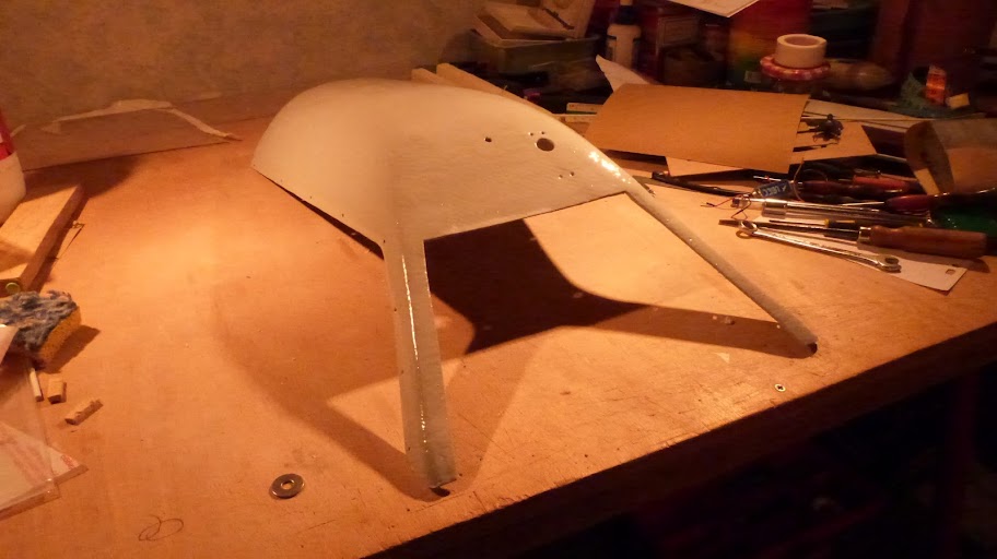

Ce soir, j'ai fais la peinture.
Et ben... il y avais vraiment beaucoup de défauts à masquer ! Embarassed
en fait je crois que c'est tout simplement un manque de résine sur ma dernière couche... je m'en doutais mais je ne voulais pas refaire du mélange...
donc là, j'en suis à 4 couches de peinture, demain , je vais surement en refaire une ou deux après avoir poncé les deux ou trois coulures que j'ai détecté...et oui, manque d'expérience oblige, mais au moins je suis rassuré pour les créations à venir Very Happy
ne vous excitez pas trop, la photo ne fais pas apparaître les défauts.... Laughing
demain, direction la miroiterie ! ensuite je remonte le tout et je teste

quand on est perfectionniste, on trouve toujours plein de défauts à son travail mais dis-toi qu'il n'y a que toi qui les vois ; nous on trouve ça très beau
Messages : 4429
Âge : 24
MessageSujet: Re: le waw 119 de Daweed   Ven 25 Jan 2013, 11:44
ben oui nan mais là c'est trop visible. en fait quand la peinture sèche, on dirait qu'elle se rétracte et les stries de la fibre réapparaissent...
logiquement, je serais moins embêté lorsque j'utiliserais un vrai moule avec du gelcoat teinté comme pour les quest, juste une couche de verni après démoulage et c'est fini !
