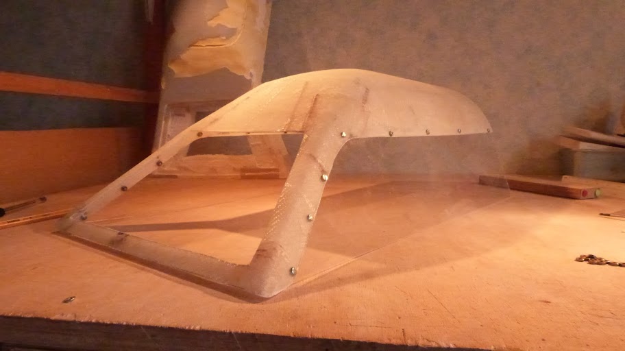

du coup j'ai profité de la relative lumière pour prendre quelques clichés du toit en place sur waw119 :
Je trouve que les deux montants donnent un petit caractère sportif au waw...j'aime bien !
toutes les images ici
j'ai hâte à le finir ! Very Happy

j'ai fixé les deux plexi latéraux, pour l'instant j'ai mis ce que j'avais, CAD du plexi basique fragile... après je mettrais du polycarbonate.
ce qu'il reste du moule perdu :
en fait j'ai découvert que l'aprêt a traversé la couche de plâtre et à attaqué la mousse ! heureusement le plâtre à gardé toute sa forme donc j'ai pas eu de soucis. mais c'est )à savoir, la prochaine fois je ferait autrement.

Et tu vas le fixer comment ton toit?
Je me suis dit hier que ce serait mieux d'avoir juste une visière ouvrable et du fixe sur les cotés tout en conservant la possibilité de rouler sans le toit comme actuellement. Idea
Messages : 4471
MessageSujet: Re: le waw 119 de Daweed   Sam 19 Jan 2013, 13:51
ben ma visière n'est pas sensée être ouvrable (à cause de l'essuie glace qui annule la non-visibilité sous la pluie).
Le creux formé par la bavette laisse un espace qui servira pour la ventilation du p-b
Le système de fixation va reprendre les 4 molettes d'origines donc on peut virer ce toit avec autant de facilité que pour celui d'origine.
dans les projets d'amélioration de ce proto, il est question d'intégrer une petite lucarne à coulisse sur les plexi latéraux. De cette façon on facilite la communication avec l'extérieur, et puis en cas de longue côte, cela permet de garder une bonne visi latérale si besoin et aussi d'augmenter la ventilation.
Dans le tout premier croquis (qui fût à l'origine du projet) j'avais déjà imaginé ces ouverture latérales...
