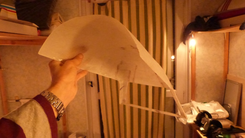

bon ça y est, j'ai démoulé mon proto ce matin à 5 h ! (avant de partir prendre le car Rolling Eyes )
j'appréhendais un peu cette phase car je n'avais mis qu'une petite couche de cette "graisse de mammouth"
je commence à forcer au niveau de l'arrière du toit... Crac ! ça y est c'est démoulé ! Very Happy
l'aspect du dessous est vraiment nickel et c'est tout propre sans défaut. il y a une zone où le plâtre est venu mais un petit coup de tournevis a suffit pour tout faire sauter.
donc les deux photos prises ce matin, tout juste démoulé :
et puis celles de ce soir, après découpe des bordures (au fait, j'ai toujours vu que les gens utilisent un dremel avec petit disque à découper pour faire les bordures en fibre... j'ai essayé mais c'est vraiment pas top, le disque fait fondre la résine et il pète...la lame de scie à métaux a largement assumé cette tâche et c'est bien plus facile.)
'pensez bien que l'daweed, malgré la pluie et la nuit, est descendu dans on garage pour présenter proto#1 à waw119
tout va nickel la forme de l'arrondi à l'arrière est parfaitement ajustée, entre autre grâce à la souplesse de la fibre. il me manque juste 3 cm par rapport à ce que j'avais prévu sur plan en longueur... en fait je crois que j'avais eu la flemme de rallonger le moule qui m'allait très bien comme ça Laughing
je me suis mis dans waw119 et j'ai déposé le proto à son emplacement théorique, et ben c'est génial, j'ai l'impression d'avoir un nouveau vélomobile ! ( p'tete pas quand même ) les deux montants ne créent pas d'angle mort car mes deux yeux permettent d'avoir un champs de vision qui se retrouve derrière le montant.
en hauteur c'est pile, bien aligné avec l'arrière du waw.
grosse différence par rapport au toit d'origine, et c'était prévu : le champ de vision à l'avant est réduit dans le sens verticale... le toit d'origine permet de voir les oiseaux voler...c'est bien mais il y a aussi le soleil Rolling Eyes ce sera maintenant réglé puisque la casquette du toit va chercher plus loin devant et ne se relève pas.
=> pour avoir roulé 200 km en milan sl je crois pouvoir dire que que mon proto est proche du toit du milan.

Est-ce assez rigide ? Combien as-tu mis de couche de roving et quel gramage ?
Bonne continuation. Christian

ah voui j'ai oublié de préciser : 200 grammes tel qu'il est .
j'ai mis trois couches de roving 300 gr/m² partout et et pour la traverse inférieur, vu que je n'ai pas pus faire le petit replis comme prévu, et vue la faible largeur, j'ai mis ici 4 couches.
Je suis très content du résultat, d'autant plus qu'il s'agissait là de me première réalisation stratifiée Embarassed Very Happy
Donc ça me motive à FOND !!!!!!!!! j'ai hâte à aller voir zenedavtri pour en savoir plus ...^^
après quelques temps de test en situation réelle, je concevrais un master avec des améliorations que je découvrirais avec le proto.
je ferais aussi des formes plus faciles à mettre en oeuvre car pour le décalage prévu initialement je me suis bien planté.
le toit est suffisamment rigide, ni trop ni pas assez... nickel quoi , disons assez rigide pour que la peinture ne fissure pas avec le temps.
Pour la version carbone, j'attendrais d'avoir un peu de sous car le m² n'est pas donné pirat, boah, quand le toit sera au point avec l'essuie glace et tout le tsoin tsoin, les "commandes" vont tomber par dizaines ! jocolor
le but de mon travail est d'aboutir à un demi toit qui puisse s'adapter sur la plupart des vélomobiles. (dans le cahier des charges, il doit pouvoir s'adapter sur le waw, le quest, le strada, le mango, le leiba x-stream, le milan, l'orca, et l'alleweder a7...)
