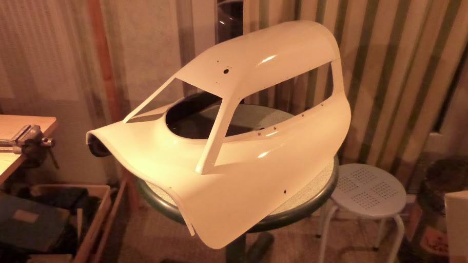

bon j'ai un peu avancé
d'abord une photo d'ensemble :
lââââââ on voit bien les défauts ! pirat

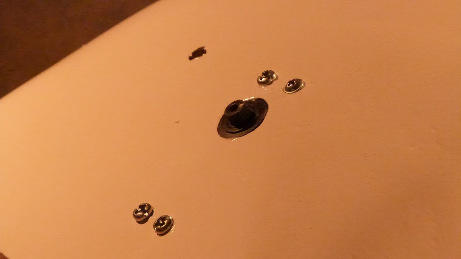

une fois en place, le servomoteur ne dépasse presque pas et avec un petit coup de silicone, il est facile d'étanchéifier le pourtour noir..
fixation du pivot du balai
non, il n'y a pas de pare-brise, c'est un effet d'ombre Laughing
mise en place des petites pattes en polycarbonate 2mm pour fixer l'arrière en réutilisant les molettes d'origine
je les ai fais assez courtes pour ne pas être gêné si je veux poser le toit sur l'avant du capot (et oui, avec les grandes pattes d'origine on peux pas !) mais je peux juste relever assez pour entrebailler l'arrière et évacuer correctement l'air
Je me creuse encore la tête pour fixer l'avant, je ne veux pas réutiliser les molettes de l'avant car les pattes tomberaient pile dans l'axe de mon regard quand je zieute mes rétros... (quelqu'un de plus petit n'aurait pas à se soucier ^^)
Je pense me fixer sur le bas de mes deux montants, deux vis pointant vers le bas son collées aux montants, passent par deux trous dans la bavette et sont serrées avec deux papillons. tout bête quoi... mais c'est pour fixer mes deux vis que je réfléchis... en plus je n'ai pas encore mon verre feuilleté donc difficile d'évaluer l'espace disponible...je vais surement prendre un bout de tige filetée, coller une partie au montant et l'autre sera coudée vers le bas ...

je viens de rentrer de ma destination aéronautique habituelle, roulé sans le toit, en short et en t-shirt pirat même pas froid, bon, j'avais mon casque topgun Cool je le mets maintenant systématiquement quand je roule sans le toit.
tien Thygo, une petite photo qui rappelle une des tiennes ... contrairement à toi, je ne suis pas rentré trempé car il le pleuvait pas ^^ mais tu remarqueras la merveilleuse guitare folk, dont le son devrait un jour s'entendre dans une future vidéo Cool

Là où il est placé, vu que le toit est plus long que celui d'origine, il ne me dérange pas, par contre je pense quand même faire un petit carter intérieur pour protéger le servo de l'humidité et aussi réduire le bruit qui, à la longue, peux être fatiguant confused

J'ai trouvé un moyen très simple pour fixer les deux montants à la bavette sans prendre de place à l'intérieur de celui-ci.
je voulais donc uder de deux bouts de tige filetée pour fixer les montants mais je ne voulais pas que ceux-ci portent directement sur la bavette le contact fibre/fibre est mauvais. et la forme en L m'oblige à devoir obtenir une surface plane pour ne pas marquer la bavette.
vu que je n'avais que très peu de place dans le montant à cause des deux vitres qui s'y rejoignent, il était quasiment impossible de combler à l'epoxy pour avoir un plat... mais j'ai eu l'idée de coller une rondelle large à la base de la tige filetée et avec un petit bout de feutrine ou de caoutchouc, ça isolera parfaitement les deux matériaux.
Messages : 4471
MessageSujet: Re: le waw 119 de Daweed   Dim 27 Jan 2013, 15:55
les tiges filetées sont collées, les platines en polycarbonate sont fabriquées, y'a plus qu'à percer la bavette et à poser !! bah ! faut attendre que ça sèche Mad
Messages : 4471
MessageSujet: Re: le waw 119 de Daweed   Lun 28 Jan 2013, 18:26
OOOaaaaAAAAaaaaarrrrggg !!!! Un trou dans mon vélomobile pale pale Shocked Wink
Vue dessous le capot, une des deux vis d'attache des deux montants
j'ai commencé à poser mon "tunnel" pour la ventilation, avec les mousses qui seront sensées arrêter les gouttes d'eau... par contre j'ai plus d'espace que prévu... c'est bien pour la ventilation mais du coup la flotte risque quand même de passer... à voir...
Par contre petit souci : l'endroit où j'ai collé mes deux tiges filetées mord sur celui dont j'ai pris les mesures pour faire découper le verre feuilleté ...ça va pas passer ! ... bon, une chance dans mon malheur : j'ai utilisé de l'epoxy (araldite) qui ne devait plus être bien fraiche, du coup j'ai pus décoller sans problèmes Laughing
