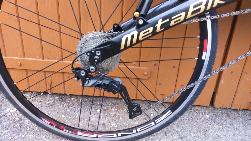

MessageSujet: Re: METABIKE CARBONE   Dim 03 Avr 2016, 21:21
bon voilà c'est fait!!
10 kgs , 11V , pedalier Rotor ovale 50/34 , cassette 11/32
Il me reste a resoudre le problème de bôme qui pivote malgré le remplacement du collier.
J'ai testé le film plastique , puis la feuille de papier de verre fin sans résultat.
j'en suis à un ou deux tours de scotch d’électricien
Cela va finir par de la colle a moins que vous  ayez une solution plus... soft
les roues Campa Zonda sont vraiment excellentes .
plus confortables que les DT R1900 mais avec un rendement aussi bon et un freinage bien meilleur .
Elles sont en solde sur le Net , profitez en.

il n'y a qu'un seul collier (et vis) de serrage ? pas moyen d'en mettre un deuxième ?
Armand, appuie moins fort sur les pédales, tu es une brute
Messages : 8400
MessageSujet: Re: METABIKE CARBONE   Lun 04 Avr 2016, 08:13
Le collier est constitué de 2 brins
Je ne pense pas qu'il soit en cause sauf sa fragilité qui empêche de serrer suffisamment.
Tout est relatif au niveau couple de serrage vu que l'on est sur du carbone..
Il faut que je trouve le moyen de combler le jeu trop important, tout en augmentant les frottements.
D'où l'essai avec le papier de verre..

MessageSujet: Re: METABIKE CARBONE   Lun 04 Avr 2016, 09:14
Un bout de chambre à air de 23 et recoupé à la bonne dimension. Tu garde un cylindre que tu enfiles sur la potence. C'est ce que j'utilise pour la potence de ma randonneuse depuis 1 an.
Je préfère prévenir tout de suite, c'est très très chiant à poser
Messages : 8400
MessageSujet: Re: METABIKE CARBONE   Lun 04 Avr 2016, 09:58
C'est une bonne piste..
Merci
