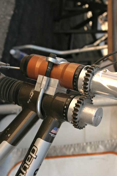

MessageSujet: Re: Le tilting australien   Jeu 17 Jan 2013 - 21:39
Pour eviter d'avoir un bras tire et l'autre pousse, il suffit de mettre 2 bras tires sur le meme axe et d'utiliser un dispositif obligeant chaque cote a tourner en sens inverse de l'autre.
Pour ceux qui ne voient pas de quel genre de dispositif je pourrais parler...
... un differentiel dont la cage est maintenue immobile presente cette caracteristique.

MessageSujet: Re: Le tilting australien   Mar 2 Avr 2013 - 16:38
"... un dispositif obligeant chaque cote a tourner en sens inverse ..."
mouvement alternatif direction inverse Smile
