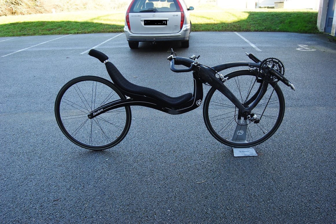

Merci pour le lien. Je ne pense pas que le support soit nécessaire par contre il faut prévoir une protection pour la peinture si ça touche le cadre.
J'ai bien un vieux frein MAFAC avec tirage central mais ça fait très Vintage!

L'esthétique ne fait pas tout. La forme et la fonction sont importantes. Il faut équilibrer le vélo comme un voilier pour la prise au vent latérale et améliorer la stabilité de route. Chaque vélo est une évolution du précédent à ce jour et il y a un nouveau KA en préparation. Le vélo de John est intéressant mais je n'irai pas dans cette direction surtout en ce qui concerne la position ergonomique.

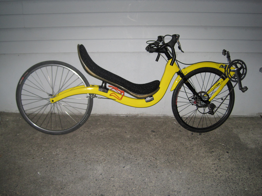

Tu compare des protos finis à un proto à peine sortie d'atelier... celui de john me déplaît au plus haut point par exemple...
On en reparle dans un mois ;-) j'ai comme habitude d'avoir des vélos sobres niveau déco, question de goût...
En attendant, l'important n'est pas là.

Pourquoi cette évolution vers des bases cintrées alors qu'elles étaient toujours droites sur les TD précédents?
Messages : 3376
MessageSujet: Re: Zockra TD700 P2   Lun 14 Jan 2013, 14:31
Pour éviter que la chaîne ne touche la base droite. (cf voir la dernière photo lorsque la chaîne est sur le petit plateau)

Oui ! bizare c'est bases = pédalier tres en arriere + pivot idem = moins de poids sur la roue avant motrice... scratch

je trouve ta jambe D bien pliée seb scratch
il ne serait pas un poil trop petit pour toi Question
je dis ça parce que j'ai un entrejambe plus court que le tien alors ... Wink
Messages : 8518
MessageSujet: Re: Zockra TD700 P2   Lun 14 Jan 2013, 15:10
C'est juste parce qu'il est à ma taille que le pédalier est ainsi (voir "mes" anciens td) ; à comparer à la luciole également.
C'est "naturellement proportionnel" à ma petite taille.
Je vais essayer en forêt demain soir pour voir s'il grimpe aux arbres Shocked

Dés les premières racines, t'auras la tête en bas !
Le siège est vraiement très incliné ! pale

Ca donne quoi au niveau des données techniques(empattement,poids,....).
Je serais curieux de voir la chose dans des pourcentages vraiment fort(>18%)

Bon ba verdict j'ai réussi à faire mon parcours de vtt habituel sans soucis... ça manque un peu de grip mais ça passe bien

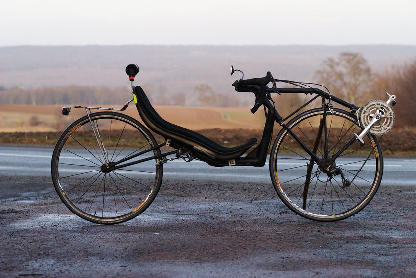

Pour simplifier, avant de retourner pédaler (demain), il a quasiment la même géométrie que le très valeureux A-traction réalisé par Joël Vincent l'an passé et avec lequel j'ai parcouru 10000 kms... en tout genre !
Je ferai une photo exactement du même genre pour comparer cette position (trop relevé pour à mon goût)

cet avant destiné au vélo de Seb est assez différent en géométrie du proto précédent, cela augure quelques changements
les bases cintrées lui donnent une allure de vipère, Seb joue au charmeur de serpent
zapols a écrit:
Moi je serai partisan de mettre des étriers aéro à cables, genre TRP :
http://www.trpbrakes.com/category.php?productid=1163&catid=182&subcat=0
Sur un beau vélo comme ça, ces freins intégrés à la fourche seraient du plus bel effet!
je les aime bien aussi car j'ai un faible pour la simplicité et l'éfficacité du v-brake , le tube du cable dépasse moins sur le modèle arrière :
mais il est vrai qu'un modèle à tirage central serai d'un plus bel effet
j'opterais bien pour les Magura dans quelques années lorsqu'ils auront sorti le RT6 sensé être plus abordable ,
ou pour un mix entre le TRP de l'image précédente à l'arrière et celui-ci devant :

J'attends avec impatience les caractéristiques techniques (poids, angle de siège, prix).
Comment gérer l'entrejambe? pédalier réglable ou bien plusieurs moules (comme en VD, avec réglage fin via le siège)?
Question : est-ce que sur un TD on peut assouplir (et allèger) les bases arrières pour récupérer un peu de confort (car on n'a pas de contraintes de rendement liées à la ligne de chaine)?

Sur le vélo de série, j'espère pouvoir le faire réglable mais il faudra voir si ça ne grince pas à l'usage.
Sinon, les parties en carbone constituant l'avant seront assemblées à la cote du pilote. Il sera ensuite possible de bouger un peu le siège pour l'ajustement fin.
L'arrière peut-être un peu plus souple que sur une propulsion mais pas trop sinon il y a un problème de rebond sur les ralentisseurs. Si le vélo décolle, je trouve la réception un peu scabreuse car le vélo est articulé au milieu.

pour avoir une première comparaison avec le HR700, peut'on avoir l’empattement et la hauteur du siege (116 et 53 cm sur HR). J'imagine que ces dimensions sont fixes quelque soit la taille du pilote.
un triangle fixe adapté à la taille du pilote ça ne facilitera pas la revente, mais aura t'on vraiment envie de s'en séparer scratch
Pour l'instant le problème c'est d'en avoir un un jour Laughing
Le guidon se fera t'il en plusieurs tailles si on souhaite avoir les bras plus ou moins tendu? j'ai essayé un seul TD qui était le 1er proto et sur quelques centaines de mètres seulement mais j'avais apprécié la position bras tendue qui verrouille la direction.
le frein avant qui peut frotter à l'intérieur de la jambe, ça m’inquiète un peu à cause de mes grosses cuisses. Positionner l'étrier sous le pédalier comme sur les KA n'était il pas envisageable? en tous cas c'est surement plus compliqué pour le passage de câble.
Esthétiquement je préfère l’arrière de ce proto mais l'avant du 1er: le cadre et l'arc du triangle épouse mieux la roue. Mais les gouts et les couleurs...

Moi,j'aime bien l idée de ne plus avoir un mât de dérailleur devant les yeux(en plus du siège à 14°).J espère juste que ça sera facilement réglable avec des plateaux exotiques comme les O'symetric!
