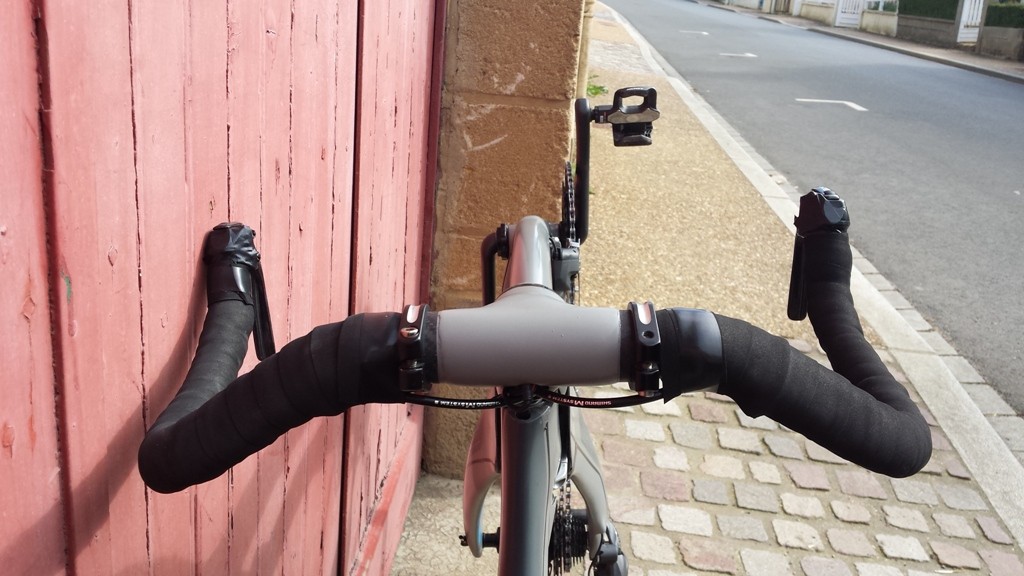

Il a roulé !!
Longue et fructueuse journée pour ce di2 totalement sur mesure... énorme merci à Pierrick pour tout ce temps passé et à Malric pour les adaptations.
Il reste les petits réglages de butées à faire sur la route car mes 2 tours de rond point a 21h n'ont peut être pas suffit :-)
Rdv vous à 10h demain à Malestroit !
En tous cas, c'est mega épuré ; les vitesses passent super vite...

  sinon, c'était top
Intégration parfaite... en attendant une évolution de la batterie et de ses connexions ;
C'est assez bluffant en tous cas... rapide, précis... très esthétique ; ça donne un cintre méga épuré.
Ce soir j'ai repositionné les mini boutons poussoir (sur les leviers et non en dessous) car j'avais tendance à mettre le doigt dessus quand je tirais sur le cintre (sprint par exemple)...
Procédé à un petit réglage du dérailleur avant (quelle simplicité  !!)
2nd test dès 6h demain matin pour le velotaf... et quelque soit le temps  pirat
En tous cas, j'ai de suite retrouvé de très bonnes sensations sur ce Z... passer de 15 à 8 kgs, d'une position moyennement aéro à une qui l'est beaucoup plus... ça doit aider...Very Happy Very Happy Very Happy
Et puis le nouveau pédalier avec plateaux et chaines neuves... top aussi (meilleur Q facteur) ; manivelles plus courtes de 5mm... potence légèrement allongée... ce qui fait que je suis désormais plus à l'aise encore...

Salut Seb
questions techniques :
A quoi servent les 2 colliers vers le centre du guidon ?
sera t il possible d'avoir quelques infos sur le positionnement des éléments qui composent le groupe DI2 ?
Car sait on jamais ! en tant que futur possesseur d'un TD , je vais peut ètre me laisser tenter par ce montage  scratch

MessageSujet: Re: Zockra TD700 P2   Lun 17 Mar 2014, 10:10
Ce sont des colliers de serrage classique pour maintenir les deux parties du cintre (droite et gauche) qui sont emmanchés dans le "T" central.
C'est un nouveau montage en opposition au premier qui avait le cintre complet maintenu par une "demie coquille", elle même fixée par ces deux colliers.
L'avantage de ce dernier montage est une plus grande rigidité, une possibilité de réglage très fin sur l'inclinaison du cintre gauche/droite et enfin, la possibilité d'intégrer les fils plus facilement (on les met d'un côté, on met le demi cintre et idem pour la droite).
Aussi, pour le transport, possibilité de ne démonter qu'un côté.
Pour le reste des équipements :
Dérailleur avant FD-6770* 129 €
Dérailleur arrière RD-6770* 145 €
Batterie made in Pierrick glissée dans la potence ;
Raccords home made des câbles des commandes glissés dans le T de la potence avec intégration des deux cartes électroniques vandalisées à une paire de leviers d'occasion ;
Deux câbles Di2 EW-SD50 pour aller vers les 2 dérailleurs
Jonction (A) SM-EW67-A-E* 60 € (qui permet de faire les réglages et de voir la charge de la batterie)
Boutons Poussoirs fixé sur une mini plaque et soudés aux câbles, maintenus par un morceau de chambre à air (en test)
Chargeur de batterie.
La prochaine évolution sera une batterie longue distance avec fiche de recharge USB ; des boutons poussoir un peu plus gros et plus "dur" car ceux actuels sont très sensibles et il peut arriver que je change de vitesse sans le vouloir quand je fais le zinzin ;-)
Pour être au top niveau réglages (j'aime bien changer de plateaux suivant mes sorties et donc régler mon dérailleur en fonction, ce qui est très simple avec le di2 car il suffit d'avancer ou reculer le dérailleur) ;
Mais pour optimiser, il faudra refaire la patte de dérailleur (en alu) car celle en carbone n'est pas assez "précise" et le réglage du dérailleur est vraiment au millimètre ; il faudra aussi ajouter une plaque pour pouvoir utiliser la vis pointeau qui permet l'inclinaison du dérailleur. là je n'ai que les butées mini/max.
Un manuel intéressant
En tous cas, au delà du côté esthétique du poste de pilotage, les changements de vitesses sont très rapides, les réglages très précis.
