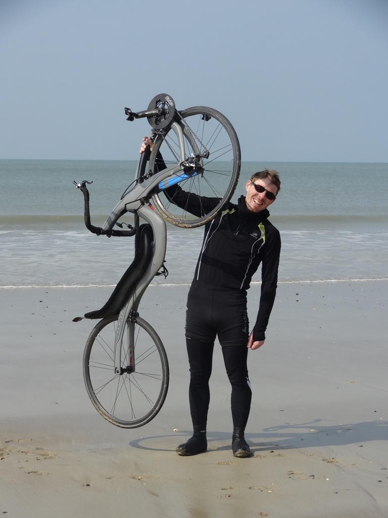

Après un petit aller retour à Vannes pour les derniers réglages importants, le Td est quasi parfait !
Il y aura une évolution du cintre dans les semaines à venir pour m'apporter encore plus de confort et un peu de légèreté.
Merci à Bertrand et Marie pour la photo à velorizoNormandie !
Belle pêche, non ?
J'attends avec impatience celles de Jean également Wink

C'est beau !

vraiment super vélo, assise la plus basse possible pour se rapprocher d'un LR avec deux grandes roues qui facilite l'accès et la prise en main pour les les petits , un empattement un peu plus long que le Vendetta pour gagner en confort sur mauvais revêtement et de la stabilité en descente, pédalier bien positionné ni trop haut ni trop bas pour un vélo sportif le plus prêt possible de la roue et en plus une super ligne et ultra léger, tu doit te régaler avec avec une telle machine, pourquoi as-tu opté pour ce guidon plutôt qu'un guidon de VD classique recoupé

Belle pêche, non ?
OUI pour sûr !!!
Avec quel appât l'a tu attrapé ?
j'ai beau regarder ma ligne, le flotteur me nargue en faisant des ronds dans l'eau
Parce que je trouve le cintre type clm tel que celui ci beaucoup plus ergonomique, confortable et esthétique ;
Nous l'avons allongé pour qu'il me permette d'avoir les bras presque tendus (ça donne l'impression d'aller vite en plus ) ; Et il va y avoir une évolution ++ prochainement Wink
J'ai ainsi les avant bras posés au creux du cintre et les mains piles sur TOUTES les commandes ;
Les inconvénients des cintres route (même si ça fonctionne bien) ce sont :
Cintre plat et donc avant bras plus hauts (surtout si on le prend par les cocottes)
Retour de cintre (même coupés) qui peuvent gêner lors de braquages et lors de l'entrée/sortie "dans le vélo.
besoin de descendre les mains pour freiner à fond si on conduit les mains sur les cocottes...
C'est ce que je faisais quand j'avais le cintre route... conduite sur les cocottes pour avoir les bras les moins fléchis et les avant bras posés, avec accès au passage de vitesses et légers freinages ;
Dès qu'il fallait freiner fort ou prendre une courbe rapide et serrée je prenait le cintre par les "poignées"... alors que là je ne bouge JAMAIS.

sur ton modèle moitié JV Zokra, l'angle de la colonne de direction semble très important, quand on voit sur la photo l'inclinaison de la fourche, est-ce trop important comme inclinaison ? vivement que tu essais le KA LD pour avoir tes sensations sur un TD LR et si le comportement est proche tu tiens
Je répète que j'ai parcouru des milliers de kms avec l'hybride JV Z sans aucun soucis de stabilité/motricité avec cet angle.
L'angle de la colonne de direction est à un pouième près exactement le même sur le Z. C'est un effet d'optique que le Z donne avec ses haubans larges
J'ai déjà roulé avec le KA de Geoffroy et de Marc avec la même aisance. Mais pas suffisamment pour comparé précisément les performances.
Je pense toutes fois que les KA sont plus faciles à prendre en main pour un débutant du fait de leur pédalier bas (la premier td que j'ai essayé était celui de Geoffroy lors des 1ers 24h du plateau d'Albion... en partant entre les racines du camping de Sault, et le second essai, celui de Jéjon à Argentan, trop grand pour moi ;-) )... mais qu'à contrario ils présentent moins de facilité pour la conception et pour l'équipement avec une roue en 451...
Et perso, je préfère rouler à cette hauteur (42 cms) en circulation et cyclosportives.

merci Sebastien pour ces renseignements ,comme quoi c'est très trompeur sur la photo, le JV Zokra semble avoir la fourche bien plus inclinée que le Z, si j'ai bien compris l'assise du Z est à 42 cm, je trouve cette hauteur trés bien
Belle pêche, non ?
Pfiou ! Quel bel engin !
