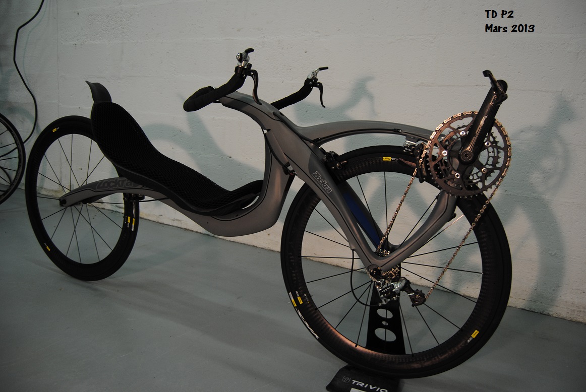

Superbe comme toujours, quoique un peu trop sobre à mon goût j'aime cependant l'allure et la finition
je note que le frein arrière est en dessous ( sans doute en raison du siège très incliné.... à quel angle ? )
le câble de dérailleur passe contre la colonne de direction ( ça ne gène pas la maniabilité? car c'est vraiment un point que j'apprécie sur le TD )
et comment se comporte le système de démontage?
me voilà rassasié pour un court temps , vivement la production en série après validation de ce proto

Pour le frein arrière, j'ai la possibilité de monter dessus ou dessous ;
Pour le monter au dessus il faut un frein à tirage central que je n'ai pas encore ; ça sera beaucoup plus esthétique et aéro Laughing
Il ne faut pas oublier qu'il s'agit d'un PROTO et que l'arrière de ce vélo a été réalisé en 3 jours juste avant PBP 2012 ! On l'avait fait un poil court et l'espace derrière le siège est très restreint. Sur la série, si je peux me permettre, il sera naturellement possible de mettre n'importe quel frein. Mais je trouve que ça lui fait une allure vraiment géniale.
Malric a réussi a descendre le siège au max en modifiant ce dernier en le moulant sur le cadre ! Il reste à peine un centimètre entre le siège et le boyaux !
Pour le passage des gaines, la aussi, vu que c'est un proto en noyau mousse, pas facile de créer des passages internes ; il reste en effet les gaines des dérailleurs à intégrer encore un peu plus dans la partie avant, ce qui sera possible pour la série.
Ca n'interfère pas sur la maniabilité.
Esthétiquement, avec les lignes noires du design, les câbles s'intègrent bien. Nous avons ajouté des points de fixations pour donner les courbes cohérentes aux gaines.
Il y a un énorme travail sur le pivot démontable qui est THE point sensible des TD.
Malric a créer un espace suffisant pour tourner au maxi et surtout à créer un carénage sur la partie arrière pour créer un ensemble harmonieux.
Le petit (encore) plus serait d'anodiser la pièce métallique que l'on aperçoit au bas du pivot.
Enfin, pour la peinture, Malric avait carte... blanche et a tenté (et réussi) de nouvelles combinaisons !
Il y a un travail énorme à ce sujet.
