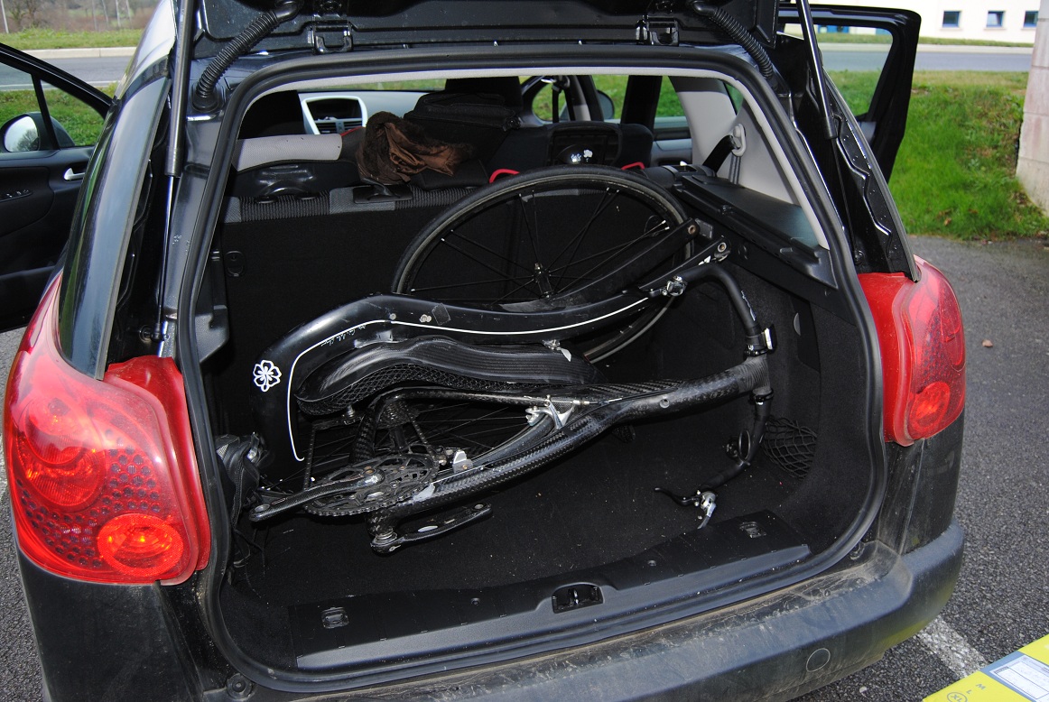

Le second prototype du TD700 a effectué ses premiers tours de roue aujourd'hui.
C'est une évolution du premier prototype blanc et de l'A-traction de Seb avec le pédalier plus haut et un siège plus incliné.
Le travail de finition sera effectué lorsque les dernières modifications de mise au moins auront été réalisée.
Le pivot se démonte au moyen de 3 vis seulement et cela prend moins de 2 minutes.
Les parties séparées rentre dans un petit coffre de voiture comme celui de la 207.
Reste à voir si ce nouveau vélo tient ses promesses en terme de performance.

Peux tu montrer le système de démontage ou est ce pour le moment une partie protégée?

Difficile de faire une photo car le pivot est ... caréné. J'ai passé du temps pour le concevoir et le rendre simple donc j'attendrai le vélo de série pour tout montrer.
Il est trop petit pour moi donc je ne peux rien dire sur la prise en main. Seb ne semblait pas avoir de problème.
Le guidon est peut-être un poil trop étroit mais il sera possible de l'élargir.
Pour le moment, nous avons opté pour des bar-ends et des leviers de cyclo cross comme sur le KALD donc il n'y rien qui dépasse à l'intérieur du guidon.
Précisons que sur la photo il s'agit d'une 207 SW (break quoi) dont le coffre est sensiblement plus grand que celui d'une 207 et que ce n'est plus ce que j'appelle un petit coffre.

Il ne reste que des détails à régler silent .... je vais rouler pendant 15 jours en adaptant 2-3 choses et ensuite il repart aux modifs/améliorations/finitions !
Encore quelques heures de patience et de taf !!!
Le pédalier est 23 cms au dessus du siège, c'est bien.
Le cintre est très ergonomique mais on doit l'adapter encore....
Le frein est un peu large devant et je le frôle donc on cherche du fin et efficace, voir du delta (idem pour l'arrière). Malric a bien pensé à ces freins... mais à quel prix (je n'ai pas regardé)....
Le siège devra être allongé mais sa courbure et son soutient me plaisent bien.
Le système de démontage est top ; hyper rapide à démonter. J'ai mis 5 mn à remonter pour la première fois tout à l'heure. Reste à trouver un système de coupleur pour le frein arrière...
Pour la pratique Bubu... comme d'hab : bon à tous faire (LD, Cyclo, Montagne, piste, gentleman, rando,...) ; un vélo quoi ;-)
En tous cas, quel PLAISIR IMMENSE de retrouver ce TD si particulier.... et de rouler à nouveau ! (Ça change de la propulsion !!!)
Bon, sinon, j'ai vu de belles choses pour les copains chez Zockra....
A suivre !
edit : l'appuie tête est très bien fini mais pas celui dont j'ai besoin (esthétiquement discutable)
Oui, mais il y a de la marge ; de plus la roue avant n'est pas démontée.
Et c'est sympa de renter le vélo dans le coffre en 3 minutes.
