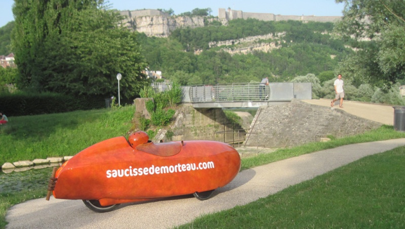

Et au premier dos d'âne tu fais un gros trou dans la couche d'Ozone. Rolling Eyes
Tandis que Morteau passera sans encombre.

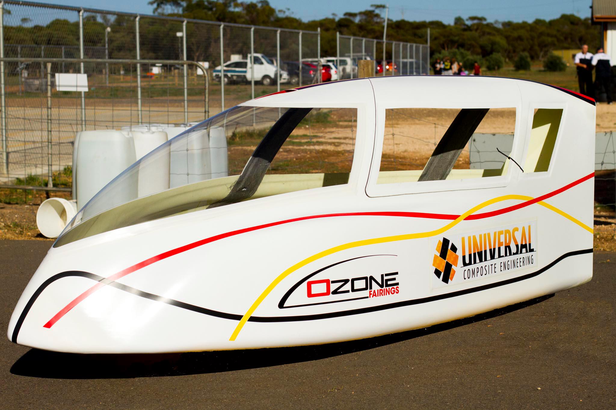

mais ça, c'est juste un vm pour les fameuses courses australienne... pas vraiment un "velomobile" au sens propre
MessageSujet: Re: Nouveau vélomobile Ozone Low Liner   Ven 11 Jan 2013, 09:14
Ah oui ????et c est quoi la definition du velomobile au sens propre???????
les 4 ou 5 marques citées en continu sur le forum?????
non a l exclusion Very Happy Very Happy Very Happy Very Happy Very Happy Very Happy Very Happy
moi je le considère comme un velomobile
Messages : 1671
MessageSujet: Re: Nouveau vélomobile Ozone Low Liner   Ven 11 Jan 2013, 09:19
Disons qu'un "vélomobile au sens propre" est un engin prévu pour ne fonctionner qu'avec la carosserie. Généralement c'est une coque autoporteuse comme sur les Velomobiel, WAW, Milan, Go-One, Alleweder. Le Leitra échappe à cette "définition"! Et pourtant, c'est l'un des premiers sur le marché...
L'engin australien dont il est question est plutôt un trike caréné! Il échappe donc à la définiton "vélomobile au sens propre"... mais vélomobile quand même! jocolor

MessageSujet: Re: Nouveau vélomobile Ozone Low Liner   Ven 11 Jan 2013, 10:39
Ces vélomobiles de course australiens comportent une coque amovible, mais ce n'est pas ça la principale différence :
Ils sont adaptés à des courses en terrain plat sur route lisse, avec des virages pour corser le spectacle.
En conséquence ils cumulent quelques défauts :
Ils ne sont pas adaptés pour en monter et en descendre seul (ouverture fragile)
Ils n'ont souvent pas une bonne aptitude à franchir des obstacles courants comme des ralentisseurs, sorties de parking.
Leurs développements sont longs et ne comprennent pas les rapports courts pour les côtes.
La coque est souvent beaucoup plus mince, moins résistante et durable que sur un vélomobile rigide
Il n'y a pas de suspension, le confort n'est bon que sur routes lisses
Et une grosse qualité :
Ils protègent très bien en cas de retournement car ils sont équipés d'arceaux, d'harnais, d'un fond plat intégral. Sur ce point ils sont en avance sur nos vélomobiles.

MessageSujet: Re: Nouveau vélomobile Ozone Low Liner   Ven 11 Jan 2013, 10:43
Je veux dire par là que c'est un vélo mobile prévu pour les cou..rses sur circuit avec arceau de sécurité... mais sans rétroviseur ni éclairage etc
c'est comme comparer une voiture de tous les jours avec une voiture de course .

on est bien d'accord, dès qu'il y a une coque, on peut le considérer comme un vm, a même titre que le challenger, le leitra (que j'ai indiqué comme "velomobile" sur mon site...)
je distingue plus le ozone low liner comme un engin de course à pédale plutôt qu'un vélomobile. Bien qu'il est tout à fait possible que certains l'utilisent pour faire les courses(edit : les courses ménagère je précise) , il n'est pas du tout question de cela sur le site constructeur qui ne parle que de la course australienne. (a travers les images et leur page facebook car il n'y a pas vraiment de texte)
le constructeur ne semble pas avoir construit ce vm dans le but de le voir circuler sur le voie publique mais plutôt sur les pistes
concernant le prix : est-ce juste la coque ou bien est-ce que le trike est inclus ?

Velomobile de piste on est d accord
maintenant si tu ajoutes comme a d autre velomos de route des clignos des rétros et un éclairage qu est ce qui l empêche de faire
un parcours sur route ???????
Messages : 4481
MessageSujet: Re: Nouveau vélomobile Ozone Low Liner   Ven 11 Jan 2013, 14:12
l'idée du constructeur qui pour l'instant n'a pas l'air de sortir des circuits de courses...
mais dans la même idée : je vais vendre un carénage pour les tondeuses auto-portées. si un client me l'achete, met son tricycle dessous et rajoute des phares et rétros, est-ce que je suis un constructeur de vélomobile ? pourtant les deux sont parfaitement réalisable mais dans mon idée de départ je ne pense qu'aux tondeuses à gazon...
j'attends néanmoins des images plus détaillées de l'intérieur car je crois que si c'est juste un habillage comme pour les engins de course, va falloir beaucoup bricoler et renforcer certains endroit comme l'ouverture histoire de pouvoir sortir tout seul.
on peut aussi prendre une coque de voiture de course et y mettre des pédales... moi j'appelle cela de la construction amateur de velomobile.

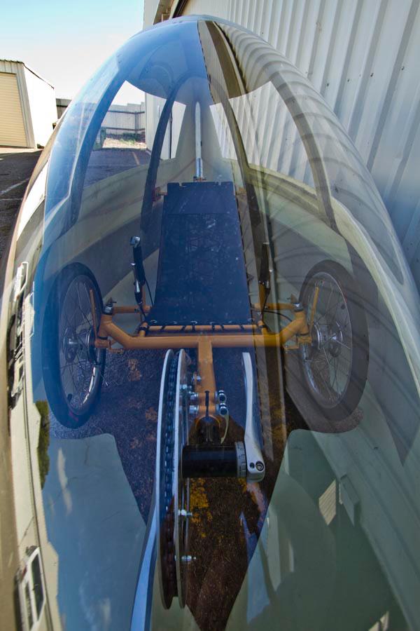

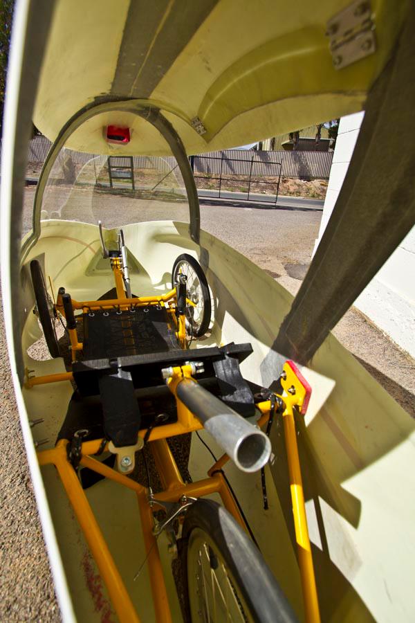

MessageSujet: Re: Nouveau vélomobile Ozone Low Liner   Ven 11 Jan 2013, 14:50
La on sent bien les forces conservatrices (deja!!!!!)
donc un velomobile c est forcement un truc cher et compliqué dans lequel tu etouffes (version avec le toit et la vitre a 10 cm)
La je vois une caisse pas trop difficile a construire
Un volume intérieur plus grand donc sensation d espace
un acces a la mécanique royal
les bords coupants du cockpit sont eliminés
la possibilité d un arceau qui est inclus dans l aero du velomobile
un harnai pouvant être ancré sur le châssis
une carrosserie a reparer démontée du chassis
bref quelques points positifs venant d une autre école
on s aéere les neuronnes et on ne se bloque pas sur les acquis Very Happy Very Happy Very Happy
si le but du velomobile est d être entrain de pédaler avec la meilleure aero possible je ne pense pas qu il y ai qu une sorte d école possible,
celle du Qu'est,Waw et autres du meme genre

Les diamètres de roues qui sont de 16" à l’avant et de 20" à l’arrière, pardonnent encore moins les écarts de conduite.
Messages : 4481
MessageSujet: Re: Nouveau vélomobile Ozone Low Liner   Ven 11 Jan 2013, 15:32
je ne vois rien de négatif au ozone low liner, mais pour l'instant le constructeur ne se considère pas "constructeur de vélomobile" et si il te vend sa coque, tu devras faire tout le travail : créer le tricycle avec les arceaux, les points d'ancrage pour la ceinture .. en gros la moitié du travail est à faire soi-même car ce n'est qu'une coque qui peut servir à plein de trucs, aussi bien sur un ulm, un karting, un bateau.
ce que je conteste, ce n'est pas le fait que cette coque est géniale, avec éléments de sécu etc; mais c'est juste que lorsque j'ai lu le titre du sujet, je pensais tomber sur un vélomobile prêt à rouler, un nouveau modèle, avec son constructeur à rajouter sur ma "liste"
il faudrait juste remplacer le titre par "nouvelle coque Ozone low liner"
en bilan, pour moi une coque sans rien dedans n'est pas un vélomobile... mais un carénage.

Je dirais que même si la coque est démontable , ça reste un vélomobile.Si on entend par vélomobile un vélo "carréné".
Avec une garde au sol revu a la hausse ça devrait être pas mal .

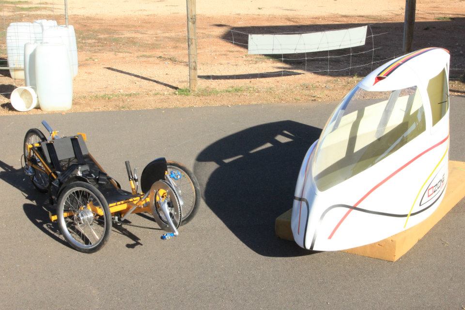

et en lisant les écrits de coujy004 :
Voici une photo de notre produit. La carcasse est boulonner ensemble
avec le chassis. La carcasse coute 2200$ AUD, et ensemble, la carcasse
et le chassis coutent 5650$ AUD. Nos produits sont concu pour la course,
ils n'etaient pas utiliser sur la route en Australie.
Moins cher qu'un vm européen ?
là c'est clairement écrit que c'est des véhicules destinés pour la course et qu'ils ne sont pas utilisés sur la route
d'ailleurs, on a bien distingué par un nom différent le vélomobile du streamliner...pourtant tout deux sont des coques avec un type qui pédale à l'intérieur
y a-t-il un nom précis qui caractérise des engins de course en australie ??
