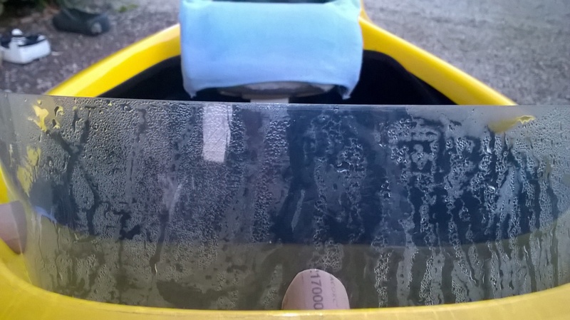

Alors saute vent fait, le voilà au départ :
Et à l'arrivée:
Les plus:
C'est impec pour les yeux, du premier coup c'est la bonne hauteur, juste suffisant pour ne plus avoir le vent dans les yeux par dessous les lunettes, puisqu'il m'arrive au niveau du front, donc but atteint, plus les yeux qui pleurent   .
Heureusement il arrive juste à bonne hauteur pour regarder au dessus.
Beaucoup moins de vent sur le cou (par contre un peu plus chaud dans la cabine  Wink ).
Il est bien costaud et ne se plie pas du tout même à bonne vitesse:
Les moins:
Il est aussitôt couvert de buée en permanence (moi qui craignais d'être gêné par des micro-rayures  Wink ), pas de soucis, même des grosses ne gêneraient pas.
Pour ne pas avoir ces inconvénients il faudrait qu'il soit plus éloigné, mais ce sera plus compliqué pour le faire tenir, sans percer partout  Rolling Eyes.

Pour éviter la condensation il faudrait qu'il soit ventilé (comme un pare-brise de voiture), lui faire des fentes 1 à 2 mm de large, à la base et coté intérieur un mini déflecteur parallèle au coupe vent avec un espace de 2 mm, pour forcer le flux d'air à lécher le coupe vent......il faut faire l'essai....peut-être cela marche où bien pas !

Pour ton déflecteur, si tu peux, il faudrait que tu mettes un système PINLOCK (double déflecteurs) , genre visière casque moto, pour éviter la buée.....Maintenant, si tu arrives à voir par-dessus, c'est aussi bien....
Si tu veux l'éloigner, tu peux faire un système avec du velcro, comme sur mon ancien XS, voir ci-dessous

Tu penses bien que j'y ai pensé en premier (à ton petit déflecteur du XS) mais je crains qu'il ne s'envole 😊
oui le double flux doit être une bonne idée, bon pour l'instant, du moment que c'est juste en limite des yeux ça va bien.
