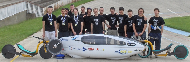

MessageSujet: Re: Toxy Zr   Jeu 07 Nov 2013, 22:10
Fleur a écrit:
Le ZR a déjà été utilisé avec une coque...
Il a aussi servi de base à Altaïr I !
http://www.servimg.com/image_preview.php?i=1&u=12464399
