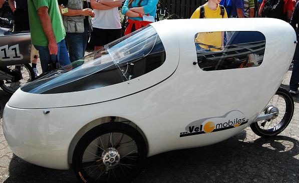

Il y a un vélomobile Cargo parfaitement aérodynamique : Le Leiba Cargo XL. Il permet d'emmener un passager et/ou plein de bagages.
S'il se vendait, nul doute qu'il serait copié.
Je pense pas, l'acces au poste avant ne s'adresse pas a mr et mdme toute le monde et je te dit pas la chaleur en ville par grand soleil,par contre bien vu accès arrière

J'aime beaucoup le Leiba Cargo XL. C'est déjà possible d'emmener vraiment beaucoup de choses, et ça doit être bien sympa.
