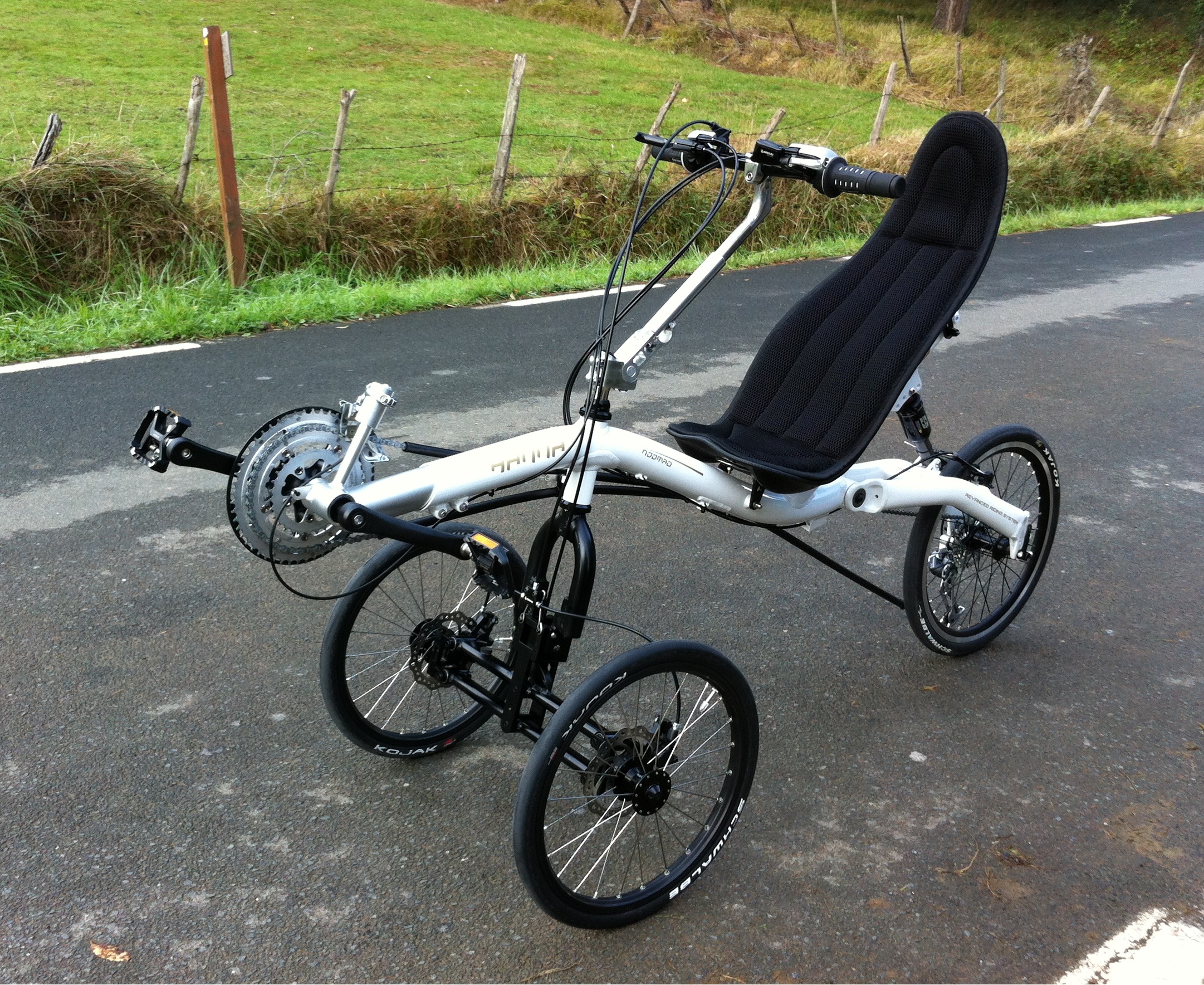

Je viens de trouver çà:
http://3ikerecumbents.wordpress.com/2012/11/08/3ike-y-noomad-bike-ponen-en-marcha-el-sistema-noomad-para-bicicletas-reclinadas/
Système pour convertir un 2 roues en tricycle basculant.
En espagnol, mais il y a un vidéo. Semblerait qu' il y aille la possibilité de bloquer le basculement lors qu'on s' arrête, ils ne donnent pas plus de détails

Il existe bien une manière de bloquer le système en position verticale.
Au link (en espagnol): http://www.euskadinnova.net/es/innovacion-tecnologica/entrevistas/personas-con-movilidad-reducida-pedido-nuestras-bicicletas/516.aspx :
Traduction vite-faite:
"-Et comment ça freine?
- Il y a un petit levier au guidon. On commence par freiner doucement avec les freins normales et lorsqu'on est presque à l'arrêt, on utilise ce frein pour bloquer le système et éviter de bouger à droite ou gauche et on reste droit"
Par contre, je n'ai pas vu cet "petit levier" nulle part. Dans la notice de montage il y a juste le frein avant (avec répartiteur de freinage: un seul levier de frein pour les deux roues avant).
Pour les auto-constructeurs du forum, je crois que cet système peut être assez génial pour essayer faire un vélomobile 3 roues étroit.
Je crois je vais leur envoyer un mail pour voir s'ils me donnent plus de détails. Je vous tiens informés.

Réponse de Noomad (traduction libre):
Effectivement le blocage (du système de basculement) se fait avec un petit levier au guidon. Elle se bloque en une seule position verticale, c'est à dire, perpendiculaire au sol, ce n'est pas un frein mais un boulon (tige?) qui entre dans une position spécifique. Il permet de s'arrêter sans avoir à mettre le pied au sol et démarrer de façon stable. Une fois on prend de la vitesse, on relâche et en avant on va!
Il y a un vélo de démonstration chez "3ike", à Madrid.
Texte original en espagnol,
Como tú bien dices el bloqueo se acciona con una palanquita en el manillar. Sólo existe la posibilidad de bloquearlo en posición vertical, es decir, perpendicular al suelo, no es un freno, digamos que es un bulón que entra en una posición concreta, te permite parar sin tener que echar el pie al suelo, y arrancar sin esa falta de estabilidad que tenemos con reclinadas de 2 únicas ruedas, una vez cogida cierta velocidad lo soltamos y a gozar!
Hay una bici de muestra en 3ike Madrid, por si te queda cerca
C'est tout bon! Il faut juste prévoir qu'un arrêt d'urgence risque d'être chaud (il faudra mettre le pied à terre).

Tiens! J'ai eu un autre mail du gars de Noomad avec plus de précisions (pile poil pour Didier33). Mon correspondant est le cycliste qui apparait dans les vidéos de ce thread.
Il me dit qu'ils ont constaté une amélioration de la stabilité en haute et basse vitesse, surtout à basse vitesse: tu peux aller à 3km/h sans tomber. Cela semble être vrai parce-que dans le vidéo posté par Casimir on voit bien qu'il slalome entre les tables de pique-nique très-très-lentement.
Pour ne pas parler du freinage du DOUBLE disque hydraulique.
C'est vrai que cela laisse rêveur. Avec ce que j'ai stressé ces dernières semaines en allant au boulot en VD sur la glace!

Alors là on voit le fameux "petit levier" sur le côté droit du guidon, à côté des vitesses. Exclamation
Un autre avantage que je vois c'est ce que j'ai lu des possesseurs de trike qu'ils se plaignent de pédaler "de côté" lors de routes (ou de bords de routes) un peu en dévers. Là on garde l'équilibre toujours droit!
