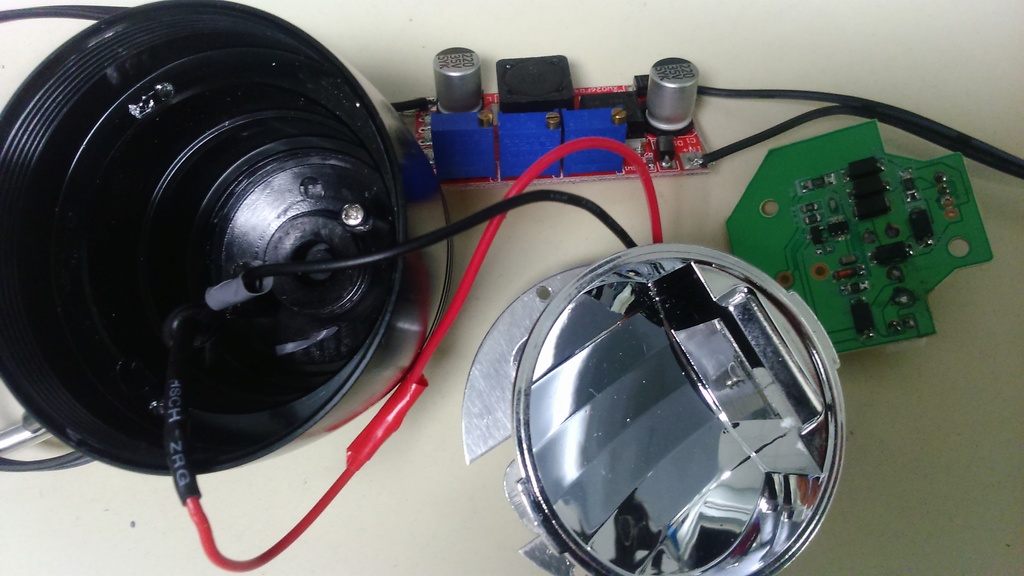

Les éclairages avant de voitures sont des 35Watt avec ventilateur obligatoire pour un dissipateur de la led de faible dimension comme on peut le voir sur la photo suivante 73mm de diamètre et 130mm de long.
Suivant la photo ci jointe, si  le faisceau de la led est de 2m de rayon à une distance 50m de long, cela  donne un angle de 2,3°....d'ou le faible éblouissement
Avec 10W sur le velomobile, on est loin d’eclairer comme une voiture utilisant 70Watt.....
Messages : 3953
MessageSujet: Re: eclairage à DEL pour velo ( LED light for bike) Light emitting diode   Sam 01 Déc 2018, 16:47
Ce que tu montre est un retrofit, destiné si je comprend bien à convertir des phares Xenon en LED.
Es-tu certain que les phares LED de voiture montés d'origine ont un ventilateur ?
Ce genre de petit ventilateur (qui ressemble grandement à un ventilateur de processeur de PC) est une saloperie qui augmente grandement le risque de panne du phare.
Une autre question : as tu vu la discussion sur l''ébouissement des phares LED ?  As-tu déja mesuré les phares pour dynamo et les dynamos et notamment les puissances qu'on peut obtenir qui d'après un article que j'ai trouvé dépassent allègrement les 3W/6V nominaux notamment en montant deux phares en série (la SON Delux fournit 8W à 50km/h dans deux phares montés en série).

Oui, c’est du retrofit mais les ventilateurs de PC brushless ont toujours eut une excellente fiabilité.
Mais, je ne sais pas si les phares de voitures ont des ventilos ?????
J’ai seulement fait quelques mesures sur une dynamo Shinano mais cela saturait à 3W, il y a longtemps. Depuis, je n’ai jamais approfondi.
La durée de vie de ces ventilateurs est nettement inférieure a celle des LED (théorique, reste évidemment à connaitre la mise en oeuvre de la LED et la fiabilité de l'électronique) et inférieure à la durée de vie exigée dans le domaine automobile.
Et puis ces ventilateurs sont des composants électronique consumer avec une gamme de température consumer et pas automotive.
Franchement, je doute que les constructeurs automobiles acceptent de monter des ventilateiurs dans les phares des voitures qui sont situés dans un endroit exposé à de très grandes variations de température et à pas mal de vibrations.
Messages : 1700
MessageSujet: Re: eclairage à DEL pour velo ( LED light for bike) Light emitting diode   Lun 03 Déc 2018, 10:52
Et pourtant cette illustration extraite du site d'Audi laisse bien apparaître un ventilateur:
Cet article parle aussi de la nécessité d'utiliser des ventilateurs dans les phares LED d'origine: https://mag.ebmpapst.com/en/products/fans/what-to-look-out-for-in-vehicle-led-headlights_8380/
Voir aussi ici: https://www.hella.com/techworld/fr/Technique/Eclairage/Projecteurs-LED-833/#
Messages : 3953
MessageSujet: Re: eclairage à DEL pour velo ( LED light for bike) Light emitting diode   Lun 03 Déc 2018, 12:01
Intéressant, et ce n'est pas un ventilateur de PC !
ebm-papst a écrit:
The developers at ebm-papst have taken on this challenge and have developed compact and robust fans, which are specially adapted to the demands of the new headlight technology (Fig 1). The most important fan characteristics for functioning thermal management in LED headlights are described in detail below.
Figure 1: Ruggedly designed fan that resists vibrations, shocks, heat and cold in the headlight housngi

Réflecteur indirect identique au bush Muller demi angle horizontal  8.5°, et demi angle vertical 3.5°
Pour 3V, le courant est de 0.01, donc puissance de 0.03W et lumière en son centre 19 lux à 1m
Pour 3.5V, le courant est de 0.06, donc puisasse de 0.21W et lumière en son centre 1134 lux
Pour 4V, le courant est de 0.21, donc puisasse de 0.84W et lumière en son centre 3000 lux
Pour 4.5V, le courant est de 0.34, donc puisasse de 1.5W et lumière en son centre 5100 lux
Pour 5V, le courant est de 0.3, donc puissance de 1.5W et lumière en son centre 4600 lux
Pour 6V, le courant est de 0.25, donc puisasse de 1.5W et lumière en son centre 4600 lux
Donc, il y a une régulation de courant. Par contre, le vendeur indique 3Watt alors que c’est une 1.5W ??????
Avec l’eclairage à 1m de sol est en pointant, l’éclairage environ à 10m, l’eclairage en fonction de la distance est de
0.3m ; 13 lux
2m ; 4 lux
4m ;6 lux
6m ; 70 lux
10m, 47 lux
12m ;20 lux
14m ; 7 lux
16m, 2 lux
Comme une Bush Muller mais 4 fois mois cher.
Mais sur les 2 éclairages, il y en 1 qui ne fonctionne plus et qui provoque un court circuit de dynamo…un fusible interne serait souhaitable
Je n’ai pas cherché à remplacer les 4 diodes, j’ai préféré remplacer par un autre régulateur sachant que la led fonctionnait.
Le radiateur de la led est assez bien fait et doit permettre d’avoir une puissance 3W
La cartographie en lux à 1m, n’a pas été effectuée donc je ne connais pas le nombre de lumen/watt.
Mais combien de fois moins fiable? jocolor
0.3m ; 13 lux
2m ; 4 lux
4m ;6 lux
6m ; 70 lux
10m, 47 lux
12m ;20 lux
14m ; 7 lux
16m, 2 lux
Tu veux dire que BUMM qui annonce aussi 3W n'a aussi que 1.5W ?

arnaud.sivert
Messages : 2122
Localisation : soissons
MessageSujet: Re: eclairage à DEL pour velo ( LED light for bike) Light emitting diode   Jeu 06 Déc 2018, 18:02
Ixon IQ, a été étudié plusieurs fois sur ce post dont le 11 Mai 2018 et avait pratiquement les même caractéristiques celle précédente qui ne tenait que 14 minutes au niveau max 2WAtt d’eclairage ???????
C’est sa copie mais avec un boitier tout aluminium et pas en plastique.
J’ai plusieurs Ixon IQ car leurs leds avaient grillé. Mais vu le dissipateur interne, il n’était pas possible d’augmenter la puissance.
Cet eclairage qui ne fonctionne pas, c'est une autre personne devait la tester et qui me l'a renvoyé car celui-ci ne fonctionnait pas ou plus.
c'est la premiere fois, que je reçois quelque chose d'aliexpress qui ne fonctionne pas.
mais, on est remboursé sur notre bonne fois sans la renvoyer au vendeur.
vu la realisation du dissipateur, avec le nouveau regulateur, je pense pouvoir mettre une 5Watt Cree donc multiplié par 4 le nombre de lux.
mais il faudra une bonne batterie et pas une dynamo moyeu.

Quand même prendre un truc à haut rendement, sinon à l'arrêt tout va chauffer très vite, en 30 secondes peut-être.
Ou prendre une 5 W et la réguler vers 3 W, c'est le top pour la durée de vie et le rendement.
L'Ixon IQ est un phare sur batterie (passablement ancien d'ailleurs annoncé pour 40Lux avec accu Ni-MH à moins que cela ne soit le Ixon IQ Premium annoncé à 80lux toujouirs avec accu Ni-MH) alors que ce phare est un phare sur dynamo.
On peut supposer que BUMM a limité sa puissance pour avoir une autonomie décente avec cet accu antédiluvien.
Ce phare avec son boitier alu ressemble très fort à un IQ-XS aussi pour dynamo et aussi annoncé pour 70Lux ?
Et puis pour la puissance de la LED, BUMM est très chiche en spécifications, seuls les Lux sont annoncés, pas de puissance et... même pas de dimensions ni de poids Et les user manual sont aussi des plus succints.
SON qui donnait beaucoup d'informations sur son ancien site a désormais aussi un site sans presque aucune spécifications !
